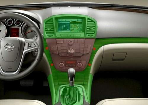

Die Mittelkonsole ist eine eher instanbile Konstruktion. Auf und in diese Mittelkonsole sind verschiedene Blenden usw. geclipst die Plastik auf Plastik aufliegen. Kommt jetzt Bewegung in die Konstruktion reiben die Mittelkonsole und die Blenden ganz leicht aneinander und es entsteht das unschöne Knarzen und Knacken.
Die Auflagepunkte, die eine ganze Menge sind gehören unterfüttert! Von Fett halte ich allerdings auch nichts, mit Schaumstoff sind die Dinger auch ruhig zu bekommen
Um mal den Leuten zu zeigen, die nicht wissen was geclipst und geschraubt ist hab ich mal ein Bild gebastellt.
Das grüne lässt sich mit bloßer Hand oder einem Plastikkeil abbauen. Das Rote (Bedienteil Radio/Klima) ist mit den markierten Schrauben hinter den Blenden li. und re. befestigt.
mfg Opel-King
Fast-alles-geclipst
