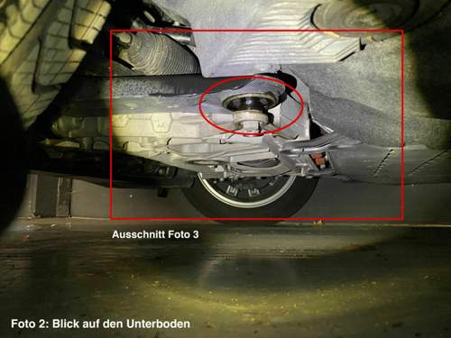

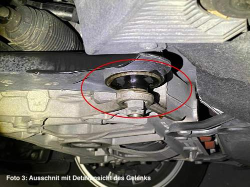

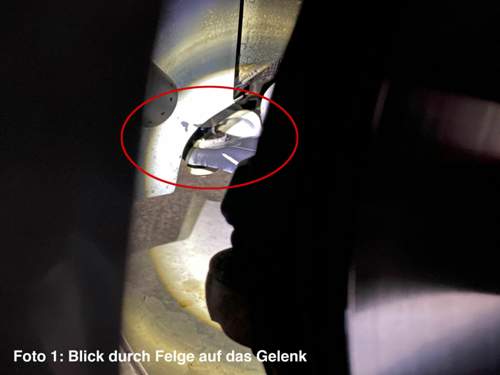

@Peter_1.8T schrieb am 8. Oktober 2020 um 09:16:47 Uhr:
Sprich Deinen Freundlichen mal auf die TPI 2050447/2 an, Knarzen hab ich 1:1 auch so und nach 1x fetten ist es jetzt weg. Für wie lange weiss ich natürlich noch nicht...
Nach ca. 6.000 km war das Geknarze jetzt wieder leicht zu hören, da mein B8 aber jetzt aus der Garantie raus ist, hab ich mir ein Silikonspray (mit einem ca. 30cm langen Röhrchen dran) besorgt und die Dinger halt selbst gefettet. Man kommt da sowohl von oben als auch von unten gut ran, muss die Räder dazu voll einschlagen. Von oben kann man dann vor dem Rad nach hinten durch sprühen, von unten kommt man unter dem Schweller gut dran. Mal sehen, wie lange das hält. Anbei noch paar Bilder, falls jemand nicht weiss, welches Gelenk gemeint ist.
Viele Grüße
Peter
Passat B8 - Querlenker Knarzen
Sicher, dass das Gelenk noch in Ordnung ist. Imho steht es sehr weit heraus!
@yaabbaa schrieb am 8. April 2021 um 19:26:23 Uhr:
Ne, das soll genau so. Kannst Du auch im passenden Reparaturleitfaden Fahrwerk, Achsen, Lenkung (Gr. 40, Seite 96) bzw. die TPI 2050477/2 in Erwin nachsehen 😉
