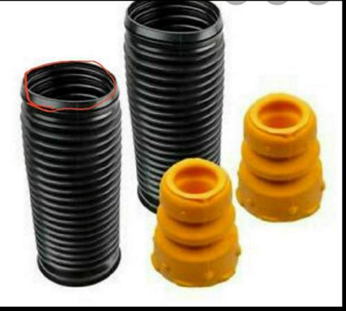

Hi, da wurden auch schon mal die Staubschutzkappen Ca u. 2-4mm bearbeitet also am Kopf , wo das ganze am domlsger befestigt wird gekürzt.
