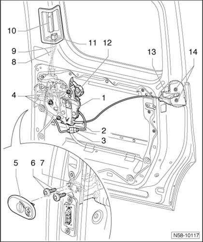

im März 2017 war ich zum ersten Mal beim Freundlichen mit Knarzgräusche an der hinteren linken Schiebetür. Es handelt sich bei meinem Caddy um den Caddy 4 (kurze Version).
Der Kleine hat jetzt 10.000 Kilometer runter und seine Erstzulassung war im März 2016.
Es wurden angeblich Türgummis gewechselt und der Kleine stand beim Freundlichen ein paar Tage.
Dokumentiert hat der bundesweite Testsieger-Händler das Wechseln der Türgummis zu meiner Verwunderung damals nicht. Ich hatte damals noch andere Dinge bemängelt. Diese wurden dokumentiert.
Das Knarzen trat seit Sommer immer mal wieder auf. Zuletzt auch an der rechten hinteren Schiebetür.
Vor 3 Wochen hatte der Caddy seine erste Inspektion mit Ölservice.
Ich bemängelte abermals das Knarzen nun an beiden hinteren Schiebetüren.
Dieses Knarzen tritt nicht immer auf. Immer mal wenn ich die Türe betätigt habe kommt es mal und mal nicht.
Wenn es knarzt oder knackt, dann halte ich an, steige aus und mache die Tür auf und wieder zu. Dann habe ich oftmals Glück und es bleibt ruhig. Es kann aber auch sein, dass es längere Zeit vorkommt und dann wieder ein paar Mal nicht. Ich werde noch ganz bekloppt...
Der Wagen blieb 2 Tage in der Werkstatt.
Ich bekam einen Anruf. Der Meister sagte mir, dass alle möglichen fachkompetenten Menschen mitgefahren wären. Sie könnten kein Knarzen bzw. Knacken feststellen.
Der Meister bat mich, dass wenn es wieder auftreten sollte ich genauestens festhalten solle wo es herkommt.
Ich habe heute genug Zeit gehabt und bin mit meiner Frau durch die Stadt gefahren.
Das Geräusch kam gut rüber und ich habe es mit Whatsapp aufgenommen. Das hatte ich vorher dem Meister vorgeschlagen. Außerdem habe ich 2 Fotos gemacht. Ich konnte den Bereich genau ausmachen.
Ich hänge die Fotos bei und habe die Problemzone in Rot eingekreist. Das Geräusch befindet sich zwischen
dem Griff innen zum Türöffnen und dem Holm, wo sich der Sicherheitsgurt zum Fahrer befindet. Das gleiche auch auf der Beifahrerseite. Wenn ich die Tür öffne ist in dieser Höhe nichts zu sehen. Es hört sich nach einem Innenleben-Problem rechts vom hinteren Türgriff an.
Vielleicht kennt jemand das Problem oder hat eine Idee. Die drehbaren Gummipuffer am Fahrzeug habe ich schon zig mal nach aussen oder innen gedreht. Diese Maßnahme hatte null Auswirkung. Da liegt der Fehler eher nicht. Ich bin gespannt auf eure Meinung dazu. Im Januar mache ich wieder einen neuen Termin in der Werkstatt. Meine Garantie läuft im März 2018 ab.

Dieses Geräusch kommt aber nicht aus der Gegend, die ich auf den Bildern markiert habe, sondern wohl von der Kunststoffrolle oben an der Schiebetür.
Ich klebte in den letzten Tagen einige Male mit meinen Ohren an der Tür während mein Frau den Wagen fuhr.
Es klang für mich eindeutig nach einem Geräusch in Griffhöhe. Nun gut.
Ich bin gespannt und lasse mich gerne eines besseren belehren, wenn das Geräusch dann endlich weg ist.
Sie zerlegen gerade die Teile oben an der Schiebetür. Am Bautenzug und unter der Türverkleidung war alles okay. Sie brauchen den Wagen bis morgen Mittag. Um 13 Uhr ist er dann fertig.

Ich habe den Caddy vor 1 Stunde abgeholt. Der Meister sagte mir, dass man nun doch nicht die Kunststoffrolle gewechselt hätte. Sie haben nach Herstellervorgaben gearbeitet und waren wohl die auf den Bildern abgebildeten Teile. Diese wurden neu eingestellt, unterfüttert etc. (siehe Fotos). Die Tür war hinten auch nicht in der Flucht.
3 Tage haben die dafür gebraucht. Nebenbei sieht mein Auto aus wie ... Die waren wohl im Gelände damit.
Was solls... Ich teste jetzt erst einmal in Ruhe und hoffe das es sich endlich erledigt hat.
Das Vogelzwitschern haben die nicht gehört. Wenn, dann kann es laut Meister nur an der Bremse und dem Verschleiß liegen. Als ich vom Hof fuhr war es natürlich wieder da. Aber damit kann ich leben.

Ich kenne ein ähnliches Geräusch aus dem Fox, dort ist die Tür ungünstig gelagert/montiert und schlägt/knartz/rüttel am Schweller. Nervt total! Und egal ob Nutzfahrzeug oder wie der Fox Kleinstwagen, das braucht man nicht etwas Komfort kann man von VW schon erwarten! Beim Fox habe ich das mit einem Stückchen selbstklebendem Moosgummi (3mm) gelöst. Bisher bin ich sehr zufrieden, ... es ist Ruhe.
Meine Ideen:
1. Schau mal ob du in dem Bereich irgendwo eine Stelle hast bei der die Grundierung an der Schiebetür oder dem Rahmen zum vorschein kommen. Dort solltest du Moosgummi kleben. (Aber ich hoffe auch für meinen Caddy das ist nicht der Grund.)
2. Kann mir vorstellen wie oben schon geschrieben das eine Verkleidung, Türgriff oder etwas in der Tür die Geräusche macht. Solltest du die Stelle finden empfehle ich ebenfalls Moosgummi, selbstklebend weil sonst irgendwann das "Pufferstück" durch die Fahrbewegungen weg ist und dann fängt das Basteln von vorne an.
3. Vielleicht klappert/knartz es in der Verkleidung der B-Säule? ... Moosgummi...
Viel Erfolg bei der Lokalisierung.
