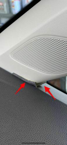

Ok Danke. Ich hab mal ein Stück Schaumstoff reingeklemmt, siehe Foto. Jetzt scheint es weg zu sein, aber ich muss mal schauen, ob das dauerhaft so ist/bleibt (je nach Temperatur/Fahrbahnbelag).
Falls ja, werde ich das noch schön reinmachen, dass man nichts mehr sieht.

Lautsprecher im A saule lose...bei zwei Touran gleiche Problem
@Majllo schrieb am 18. September 2021 um 22:19:50 Uhr:
Nur Beifahrerseitr, oder beide Seiten?
Was macht die Werkstatt dann? Neu einkleben?
Also ich habe die A-Säule auch abgeklopft und in dem Bereich vom Lautsprecher hört sich das sehr klapprig an, rechts mehr aber eigentlich auf beiden Seiten.
Rechte Seite.
Hab ich zu Hause geklebt. Aber Service taucht ganze A Saule mit LS
