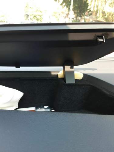

Ich habe beim meinem Touran Highline BJ 2018 immer das Problem, dass wenn ich z. B. über Kopfsteipflaster fahre ich ein knistern / knarzen im Amaturenbrett (Rechte Seite.. gefühlt aus Richtung Lüftung / Beifahrertür / Beifahrerairbag) habe. Gleicher Effekt wenn ich schneller als 130 fahre und die Autobahn ist huckelig.
Könnte auch sein dass Plastik irgendwo am Glas knarzt... Irgendwer ne idee was das sein kann.?
Kann man mit sowas im Rahmen der Werksgarantie zu VW?
Ich habe vor zwei Tagen (ca. 40km) einen Keil (ca. 4mm)zwischen A-Säule und Armaturenbrett gesteckt, und zwar mit etwas sanfter Gewalt, so dass ich die beiden Teile auseinander gedrückt habe, also nicht nur Filz zum dämmen. Seitdem ist Ruhe. Ich werde es weiter beobachten und berichten.

@xavair1 schrieb am 18. September 2021 um 13:30:56 Uhr:
Ok Danke. Ich hab mal ein Stück Schaumstoff reingeklemmt, siehe Foto. Jetzt scheint es weg zu sein, aber ich muss mal schauen, ob das dauerhaft so ist/bleibt (je nach Temperatur/Fahrbahnbelag).
Falls ja, werde ich das noch schön reinmachen, dass man nichts mehr sieht.

Also von rechts hört man nix mehr. Ich werde die Sxhaumstoffteile weiter reinschieben. Dann sieht man nix mehr.
Teilweise hab ich von links auch so ein analoges helles Knistern/Vibrieren, aber durch Druck auf die A-Säule geht es nicht weg. Scheint von wo anders herzukommen, obwohl es sich genau so anhört, nur etwas weniger aufdringlich.
Muss mich da auch mal auf die Suche begeben.

Hallo
Wenn es wirklich aus dem Bereich der A Säule kommt, einfach Mal abmontieren.
Wenn das Geräusch dann weg ist, A Säule untersuchen....loser Clip...loser Hochtöner...etc.
Edit:
Wir haben das oft nach Wechseln der Frontscheibe gehabt.
Die Werkstatt reißt die raus und damit kaputt.
Die Clips müssen entriegelt werden.
Gruß Bernd
