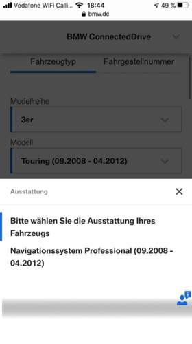

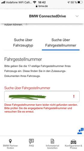

Ich bezweifle, dass es an der Kompatibilität liegt. Denn wie bereits in den vorherigen Kommentaren geschildert, habe ich sowohl mit meinem iPhone 7 als auch 8 und einem 4 Jahre älteren e60 absolut kein knarzen. Im E84 (BJ 09/2010 Navi Prof.) meiner Frau habe ich auch kein Knarzen. Daher tippe ich auf einen Defekt. In meinem Fall liegt es auch nicht an der Bluetoothantenne, da ich dieses bereits ersetzt habe.
Auf der Bluetooth-Kompatibilitätsseite von BMW (https://www.bmw.de/.../bluetooth.html) komme ich leider auch nicht weiter, wenn ich über die ViN-Suche gehe kommt die Meldung, dass die ViN nicht gefunden werden kann. Und wenn ich über Fahrzeugsuche gehe wird mein Navigationssystem Business nicht angezeigt.
