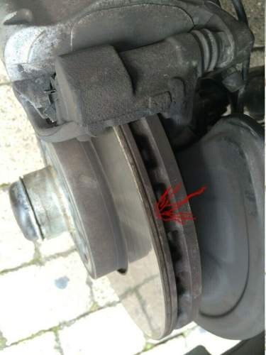

Egal von was die Geräusche auch kommen, die Bremsscheiben sehen trotzdem aus wie runderneuerte Reifen. Siehe Bild 5 z.B.
Ich habe auch neue ATE montiert und die waren aus einem Stück, oder sehen wenigstens so aus.
Dass Bremsen nach einer gewissen Fahrzeit Rost und Dreck ansetzen ist dir bekannt? Meine sahen nach 3 Monaten auch schon so aus....
Das ist hier nicht gemeint, schau dir doch die Bilder mal ganz genau an, dann wirst du feststellen, das es aussieht als wenn auf die eigentliche Bremsscheibe eine neue Platte gesetzt wurde.
Man berichtige mich, wenn das alles so richtig aussieht.
Hier mal eine Auktion in der es gute Vergleichsbilder gibt.
