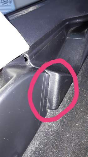

Möchte zu diesem Thema ein Erfahrungsbericht posten.
Seit ein paar Wochen nerven mich aus dem Heckbetrich ein komisches knarzen. Überwiegend wenn sich das Auto versteifen muss, über Bordstein oder Bodenwellen.
Das typische Abdeckrollo war es nicht.
Habe die beiden Kofferraumboden Platten raus, Bank umgelegt und alles lose raus, das geknarze und gequitsche war noch da...
Nach gründlicher Fehlersuche habe ich festgestellt, die schwarze Abdeckung, wo der Gurt herauskommt hat eine mechanische Verbindung mit der langen Verkleidung unterhalb des Heckfensters. Genau da kam das Geräusch her!
Abhilfe: Ich habe dazwischen eine Doppellage Isolierband geliebt und etwas Vaseline geschmiert.
Nun ist wieder absolute Ruhe!!!

Vielleicht kommt es bei dir woanders her....
Aber schau dir die beiden Seiten mal genau an. Bei mir war es auf einer Seite extrem. Habe natürlich beide bearbeitet.

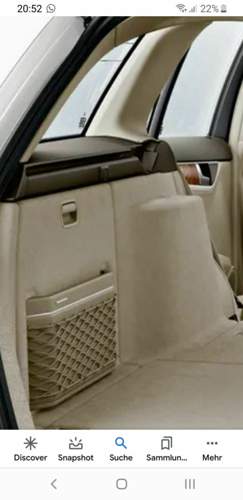

Hast du mal bitte ein foto von etwas weiter weg?
Denn irgendwie kann ich es noch nicht zuordnen wo du deine Geräusche beseitigt hast.
Ich habe dir mal ein foto angehängt, vielleicht kannst du es ja mal genau markieren.
