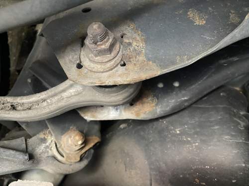

Hallo zusammen, war heute mit meinem W204 bei MB, wegen durchgerosteter HA.
Wurde von meinem Tüv Prüfer dort hingeschickt, da er meinte diese wird auf Kulanz erneuert.
Vorort wurde mir das gesagt meine Fahrzeug ist ausgeschlossen, da es ein US reimport ist und für den Amerikanischen Markt und nicht den Europäischen Markt gebaut wurde.
Schonmal jemand das Problem gehabt?

Hi, wo ist denn das rostige Loch?
Auf dem Foto sehe ich keine Beschädigung.
Mal davon abgesehen, dass auf dem Foto kein nennenswerter Korrosionsschaden zu sehen ist, halte ich das von der aufgesuchten MB-Werkstatt für mutig, hier zu behaupten die US-Modelle sind ausgeschlossen. Hierzu ist intern nichts kommuniziert. Da macht man erstmal ne Systemanfrage und dann wird man schon sehen ob es bezahlt wird oder nicht.
Das Loch ist auf der hinteren Seite vom Lenker, die faulen von innen nach außen.
Das Thema ist bereits bekannt, ich dachte nur du wolltest mit deinem Foto den Schaden zeigen. Ich würde einen anderen Benz Betrieb aufsuchen und um eine Kulanzanfrage bitten und zur Not diese Anfrage zum Sachbearbeiter schicken lassen. Dann hast du es schwarz auf weiss
diese Aussage halte ich für gewagt, die Lenker sind aus Alu und nicht für Durchrostung bekannt.

Sorry falsch formuliert. Der befestigungspunkt der Lenker am Achskörper ist auf der Hinterseite durch.
Nicht mehr lange dann bricht der Lenker ab vom Rahmen.

Okey Mercedes hat vorhin angerufen. Der Antrag ist durchgegangen, bekomme eine neue Hinterachse auf Kulanz. 🙂
Erfreut hat sich der Herr am Telefon nicht angehört darüber.
Naja , wenn man dem Kunden erklären muss das man Quatsch erzählt hat , kann man wohl keine so gute Laune haben .
