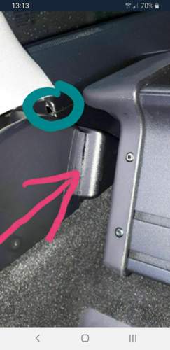

Bei mir war das Kunststof auch schon hell vom scheuern. Jetzt ist Ruhe im heck.
Ich habe dünnes Filzband genommen .
@Benzfahrer250, super hinweis, jetzt ist es schon etwas ruhiger im Heck. War Ich bei mir schon ganz Weiss ausgeslagen. Jetzt noch dass Panodach.
Grüsse aus Holland
Ja war bei mir auch schon etwas weiß....
Dünner Filz ist auch ne gute Idee.

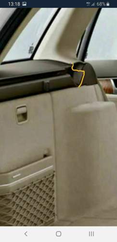

Hier nochmal ein Foto:
https://www.ebay.de/itm/142807424373

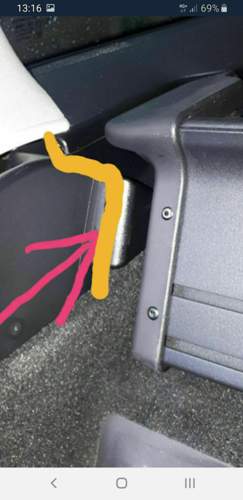

So was ist immer perfekt. Schwarz und selbstklebend.
Passt dort ideal hin. Ich habe es von oben bis unten zwischen die beiden verkleidungsteile geschoben.
Aber warum ist bei dir dort oben im grünen Bereich so ein dicker spalt?
Ich habe im gelb markierten Bereich das dünne filz untergelegt.
Jetzt ist Ruhe im heck. Und ich dachte jahrelang das kommt von den Dichtungen der Heckklappe oder den Türen.
Du hast dir von mir ein dickes Dankeschön verdient.

Der Spalt ist auf beiden Seiten so!
Ich habe jeweils die lange Verkleidung unterhalb der Scheibe auch komplett gelöst, sodass diese locker war und Platz hatte zum das Klebeband anzubringen.
Vielleicht ist beim festschrauben der Spalt größer geworden?
Hast du die Abdeckungen gelöst oder nur so runter geschoben?
Ich habe nichts gelöst.
Ich habe das filzband mit einem spitzen Kunststoff Keil unter die verkleidungsteile geschoben.
So ist es fast unsichtbar und wirkt perfekt.
