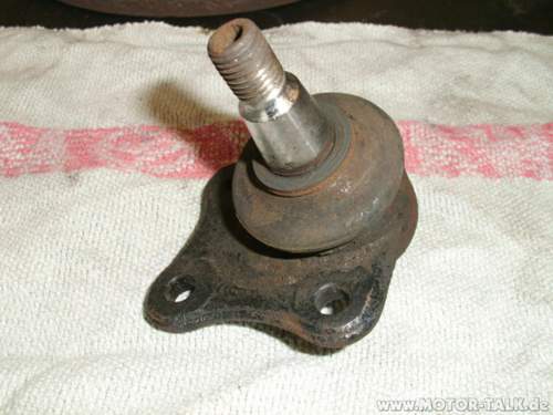

Bei einem Audi A 4 war auch so ein knarren/knacken/knirschen. Hatten wir ne Hörprobe gemacht (Schraubenzieher an das verdächtige Bauteil, anderes Ende zum Ohr) Das Geräusch kam vom Spurstangenkopf, den erneuert, war aber trotzdem noch da. Es war das untere Traggelenk, das wohl "trocken" gewesen war. Beide Teile sahen optisch gut aus, und hatten kein Spiel.
Trotzdem die Koppelstangen, Lagerung des Stabis prüfen.

Der Themenstarter sollte nun einfach mal alles erneuern:
- Domlager mit Axialrillenlager
- Stabilager
- Stabikoppelstange
- Traggelenke
- die 60mm Buchsen der vorderen Querlenker
- Spurstangenköpfe
Danach eine Achsvermessung machen. Dann sollte Ruhe sein. Die Arbeit ist nicht so aufwändig und die Teile kosten nen Appel und nen Ei.
Ich mach nur das, was defekt ist. Bei einem tropfenden Stoßdämpfer, und gebrochener Feder, muß natürlich beides neu. Wenn nur der Spurstangenkopf, oder wie bei mir vorher erwähnt, das Traggelenk, reiß ich nicht die ganze Achse auseinander. Außer wenn er noch 10 J laufen soll.
