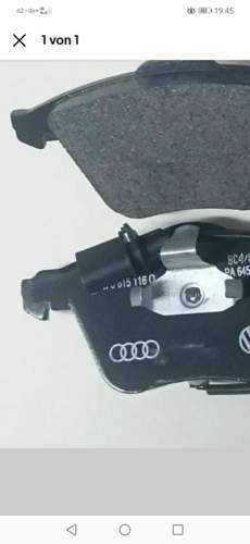

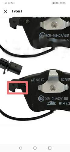

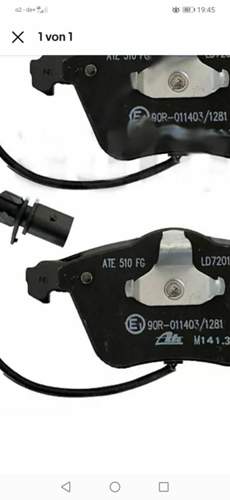

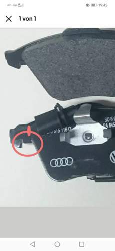

Also bei genauen Blick auf die bremssteine va habe ich im verbauten Zustand keine Bleche erkennen können. Im Vergleich nach bremse vorwärts und rückwärts kann man sehen, das die Steine sich 1-2mm bewegen. Sprich das sie nicht fest sitzen sondern im sattel Luft haben. Dies werde ich weitergehend kontrollieren und berichten

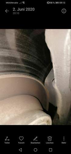

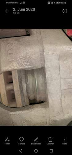

Moin zusammen, habe gestern mal ein wenig versucht an der bremse was zu erkennen, zu hören Naja was auch immer... In Bezug auf das klackern.Habe mir dann dummerweise versehentlich auf der rechten Seiten die kolben staubschutzmanschette auf geschpiesst,okay die wird dann neu kommen. Was mir aber dann wieder einmal auffiel, ist die linke Seite. Die Innenseite am kolben ist fast komplett abgenutzt im Vergleich zur aussenseite, würde so jetzt erstmal behaupten das alles soweit gängig ist, nur finde ich dieses durchaus erschreckend das da so ein unterschied ist
Eine unterschiedliche Abnutzung ist auf den Fotos leider nicht zu erkennen. Wenn die innen und außen Seite extrem unterschiedlich abgenutzt ist, gehe ich davon aus, dass nicht alles leichtgängig ist.
Zoom mal ran, da ist ein Drittel unterschied zur aussenseite, Klötze sowie sattel sind gängig. Vermute das der kolben evtl nicht ganz löst
also ich konnte auf den Bildern einen sehr deutlichen Unterschied erkennen aber ich kann nicht sagen ob das so normal so ist. Das die inneren Beläge schneller verschleißen als außen ist mir bekannt aber dieser Unterschied ist schon recht krass....
Das finde ich auch, die rechte Seite, wo ich leider jetzt keine Bilder gemacht habe, sehen deutlich normaler aus, schätzungsweise 1bis 2mm unterschied, das würde für mich normal sein....
Was mich echt langsam wundert, habe vor ca zwei Jahren an der VA die Bremsanlage komplett neu gemacht und habe jetzt den zweiten Satz Beläge drauf. Das Phänomen ist genau das selbe, selbe Seite!
Es ist soweit alles gängig, ja und die Klötze klackern was vorher auch nie war mit dem selben Hersteller sowie Lieferanten. Glaube, denke, vermute das da der kolben vielleicht wirklich hängt. Weiß nur noch nicht genau wie ich es heraus finde ob usw.
ja, ich denke auch das der Kolben hängen könnte und den Belag nicht richtig loslässt. Wie sieht denn der Verschleißt der inneren Bremsscheibe im Vergleich zur äußeren aus ?
Aber hallo, da ist ein richtig hoher Grad.... Im Vergleich zur außenseite
ok, bei so großem Unterschied vom Belagverschleiß war das absehbar. Was hast Du jetzt vor ?
