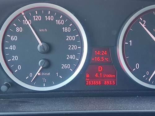

Jetzt unabhängig davon ich hatte bei mir den LMM getauscht.
Auf der Autobahn Tempomat auf 100km/h eingestellt pendelt sich der Verbrauch bei ca. 4,1 Liter ein. :-)
Teste es nachher auf der Rückfahrt mit 120 und 140. Nulle die Anzeige wenn ich die Geschwindigkeit erreicht und den Tempomat eingestellt habe.
Hat das jemand schon mal gemacht? Tempomat 100/120/140 und dann die Anzeige Nullen?

Dann hat aber auch die Straßenqualität, Steigung, Wind, Windschatten etc einen Einfluss. Hinterm LKW hab ich auch wenig Verbrauch:P
Ansonsten lieg ich bei 7,3l Diesel im Schnitt. Für nen 535 find ich das schon sehr wenig.
