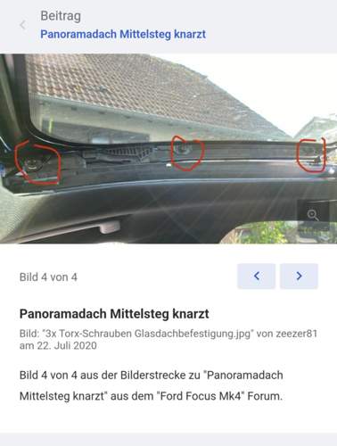

Abhilfe könnte auch das nachziehen der Torx Schrauben schaffen (3x links/ 3x rechts), welche das Gestell mit dem Glasrahmen verbinden.
1/4 Drehung soll es sein was noch zum nachziehen geht. Eventuell ist das Abzugsdrehmoment vom Werk aus etwas zu lasch eingestellt.
Panoramadach Schrauben nachstellen

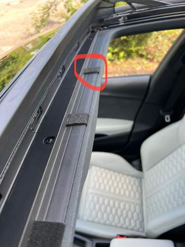

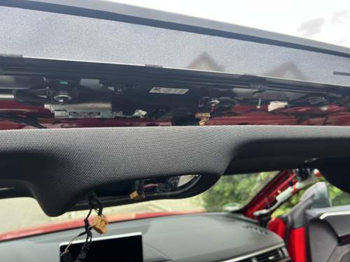

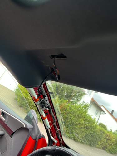

Kurzer Zwischenstand. Hab jetzt alles raus gehabt. Dachhimmel vorne beim dagegen Drücken knackt nicht mehr. Allerdings hab ich noch nicht alles zusammen und kann morgen erst eine Probefahrt machen.
Gemacht hatte ich folgendes.
- Tausch der 15 Klammern vom Himmel zum Schiebedach
- Filz unter den Klammer erneuert
- alle stellen vom Dachhimmel wo Plastik oder Metall ist mit Filz unterfüttert
- Schrauben am Dach nachgezogen
- Windshott vorne gelockert und mit Filz unten an der Auflage beklebt (da hängt auch vorne der Dachhimmel dran)
- Einbau wie von Audi vorgeschrieben (erste Seite, dann vorne und hinten)

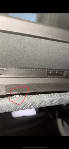

Übrigens bei mir hab ich die Stelle lokalisieren können. Sobald ich auf dem markierten Bereich leicht mit dem Finger drauf drücke ist das knacken / knarzen weg.
Kannst du evtl. sagen, ob zwischen dem Plastikrahmen und dem Dachhimmel ein großer Hohlraum ist?
Für den Anfang dachte ich, dass ich evtl. ein bisschen Filz, Tape oder Bitumenband in die Spalte an der markierten Stelle schiebe. Ist aber ziemlich eng da.
Großer Hohlraum nicht aber genau zwischen dem Plastik Rahmen und dem Blech vom Dach hab ich Filz geklebt. An dem Plastikteil hängt auch mit 4 Klammern der Himmel. Den Filz solltest du beim lösen erneuern.
So ein erneutes Feedback.
Geräusche waren noch da, allerdings wesentlich schwächer. Was ich festgestellt hatte, war das sobald die Innenraumleuchte vorne eingebaut war die Geräusche wieder kamen.
Also weitere Maßnahmen:
- Leuchte komplett mit Filz umklebt.
- links neben der Leuchte unter dem Dachhimmeln Schaumstoff darunter gepackt, das etwas Druck auf den Dachhimmel ist
- Glasdeckeln neu eingestellt und entspannt ( vorne 1,2mm tiefer als der Anker, hinten 0,5mm höher als das Dach) - so die Angaben von Audi
- alle Gummidichtungen mit reichlich Sonax Gummipflege eingerieben und einwirken lassen
Danach war auf normalen Straßen und Autobahn mit Bodenwellen nichts mehr zu hören.
Bei mir vorm Haus ist allerdings Baustelle wo die Straße neu gemacht wird. Da waren die Geräusche am stärksten, durch Verwindung zu hören.
