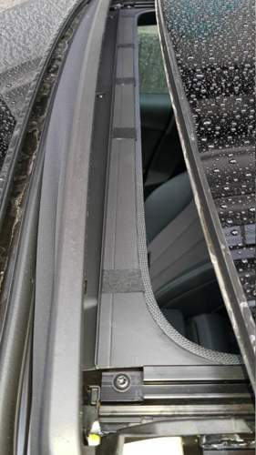

Bei meinem neuen RS5 habe ich bei jeder Bodenwelle ein Knackgeräusch im Dachfenster.
Das Problem kommt scheinbar von der schwarzen Plastikabdeckung.
War nun schon mehrere Male beim Händler, haben da diverse Fette in die Schienen geschmiert und nun wollen Sie mir den ganzen Dachhimmel demontieren. Letzte Woche hatte ich dann auch noch in der Führungsschiene ein Metallgeräusch, das konnte ich mit einem Schrumpfschlauch beheben.
Hat das Problem sonst noch jemand. Beim alten RS5 konnte man das Dachfenster nicht komplett öffnen, dafür hatte man wenigsten keine Geräusche.
Wirklich total Mühsam bei so einem Auto.
MfG
Martin

Ich habe ja auch jeweils an den Seiten den Filz aufgeklebt. An der linken Seite ist er ja etwas zusammen geschoben, rechts ist er noch glatt....ergo: hat der Spoiler links Kontakt mit dem Schiebedach beim Zufahren und eventuell auch im geschlossenen Zustand?
Der hat auf beiden Seiten Kontakt, weil er vom Dach beim Zufahren genau hier runtergedrückt wird. Daher sind deine Filzstreifen hier auch Fehl am Platze.
Auf dem ersten Foto habe ich den Gleitbereich markiert. Das Gegenstück dazu ist eine Nocke, die auf beiden Seiten an der Unterseite des Glasdachs befestigt ist. Diese Nocke drückt beim Zufahren den Spoiler runter. Das MUSS gleiten und darf nicht durch irgendwelchen Filz behindert werden. Ansonsten würde a) die Nocke schneller verschleißen und b) der Spoiler wird beim Öffnen bzw. Schließen jeweils nach vorn bzw. hinten verschoben. Einfach mal versuchen zu verstehen, wie es funktioniert, bevor Verschlimmbesserungen versucht werden.

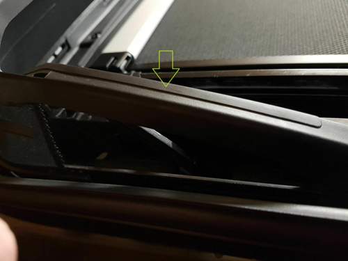

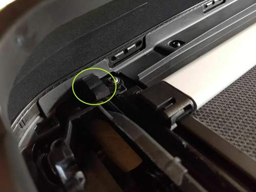

Auf dem zweiten Foto erkennt man einen bereits leicht deformierten Gummipuffer. Der Spoiler wird also gegen diesen Puffer (gibt's auf beiden Seiten) gedrückt und damit fixiert. Im äußeren Bereich kann es daher gar nicht mehr klappern. Jedenfalls nicht der Windabweiser. Sollte dieser Puffer fehlen oder überhaupt keine Kontaktspuren aufweisen, so wird es daran liegen.
Wenn es klappert, dann höchstens in der Mitte. In diesem Bereich ist bei meinem Auto allerdings derart viel Platz nach oben, dass es sehr unwahrscheinlich wäre, wenn von hier Geräusche kommen. Aber der mittlere Filzstreifen stört an dieser Stelle somit nicht. Ich würde aber eher etwas auf der gegenüberliegenden Seite in die entsprechende Mulde im Glasdach kleben.
Gleitschiene
Gummipuffer
