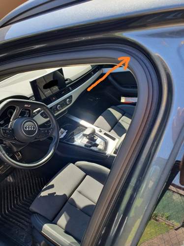

Bei meinem FL war/ist es die Gummidichtung der Fahrertür. Bei kaltem bzw. feuchten Wetter war Ruhe, bei Wärme knackt es. Hat lange gedauert bis ich dahinter gekommen bin. Nicht einmal der Freundliche hats gemerkt. Mit Gummipflege kriegt man es in den Griff, bei mir zumindest. Einfach mal bei Google "Knacken Türdichtungen" eingeben.
Vielen Dank.
Hast du zufällig ein Link oder kannst mir sagen um welche Dichtung es geht?
Hab leider nichts gefunden.
Danke
Ich meine die beiden Türgummis an der Tür und an der Karosse aussenrum. Klingt zwar absurd, war aber bei mir so. Da reichte schon die Verwindung der Karosserie am Bordstein beim rückwärts aus der Einfahrt fahren, dass es knackte.
https://www.google.de/search?...
Mach mal beide Gummis sauber, dann mit Vaseline oder nem Gummipflegemittel probieren, nur nicht zuviel, sonst bleibt alles kleben und es wird siffig ... ist kein markenspezifisches Problem.
Türgummi
Türgummi
Vielen lieben Dank für die Mühe
Gib doch bei Gelegenheit mal ein kurzes Feedback zur Ursache ...
mach ich
