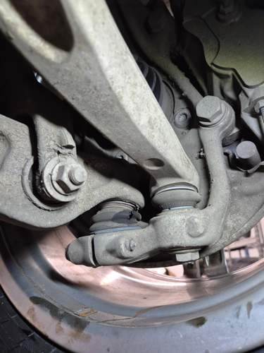

vielleicht hat der eine oder andere selbiges Problem wie ich. Und zwar folgendes. Es ist mir im Winter aufgefallen wenn das Auto längere Zeit stand bei losfahren und zb. über eine Bodenunebenheit knacke es vorne Rechts. Das hatte ich vor kurzem noch immer wieder bei Kalten Temperaturen. Jetzt bei warmen ist es weg.
A4 Quattro TDI, 190tkm Laufleistung
Grüße 🙂

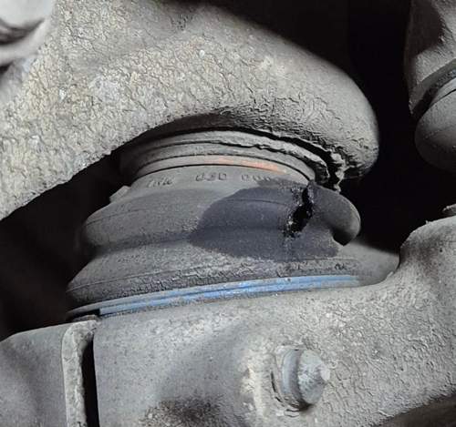

Ich habe jetzt die genauere Ursache für dieses Knackgeräusch glaube genau lokalisiert. So wie es aussieht müsste das Traggelenk sein.
Bei der Laufleistung würde ich direkt ein ganzes Set mit allen Traggelenken/Spurstangen/Querlenker bestellen und austauschen. Ich habe bei 160.000 auch alles wechseln lassen, weil die oberen Querlenker mit der A-lochschraube fertig waren. Ich habe damals von SKF 400€ für das Set bestellt. Von Meyle gibts auch die verstärken in HD.
ja, das ist das Traggelenk wo die Manschette eingerissen ist. Durch Eintritt von Wasser und Schmutz geht dann das Gelenk sehr schnell kaputt und es kommt dadurch zu den Knackgeräuschen. Gibt's so auch leider keinen TÜV.
Min. Traggelenke beidseitig li. + re. austauschen.
