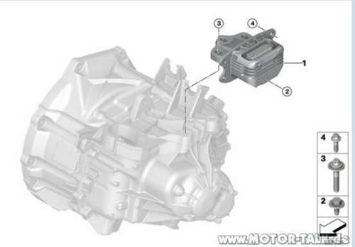

Hallo Zusammen,
Ich habe folgendes Problem bei meinem X1 xDrive18d Aut.
Bei scharfen Linkskurven (vor allem beim Beschleunigen aus dem Stillstand) vernehme ich ein spürbares Poltern / Knacken / Rattern im Bereich des linken Vorderrades bzw. der Lenkung. Der Effekt tritt nur für wenige Millisekunden auf und ich kann auch nicht eindeutig zuordnen woher es genau kommt.
Gestern hatte ich einen Werkstatt Termin bei meinem BMW Händler. Die Mechaniker konnten die Ursache auch nicht finden und haben mit BMW Rücksprache gehalten. Das Problem ist nicht bekannt. Vorschlag von BMW war jetzt die Antriebswelle zu tauschen. Ich habe in den nächsten Tagen, sobald das Teil eintrifft einen neuen Termin, bin aber skeptisch ob der Tausch den erhofften Erfolg bringen wird.
Wie gesagt tritt das Geräusch vor allem in scharfen Linkskurven oder an Kreuzungen beim Links Abbiegen und immer nur während der Beschleunigung auf.
Ich habe das Auto als Neuwagen gekauft. Er hat jetzt 15000km auf der Uhr, EZ war im 2.2016.
Ich habe bereits das Forum durchsucht aber kein ähnliches Problem gefunden. Hat niemand ähnliche Erfahrungen gemacht?
Viele Grüße
Gernot
ich habe meinen Wagen gestern aus der Werkstatt abgeholt. Bis jetzt keine Geräusche mehr festgestellt.
Es wurden die Gummilager gefettet mit denen das Getriebe befestigt ist. Nachdem die Werkstatt kontakt mit München aufgenommen hat, wurde diese Lösung mitgeteilt, da der Fehler bereits bekannt sei.

Ab zum Händler. Der sollte wissen was zu tun ist. Es gibt mittlerweile eine PUMA-Maßnahme. Ursache ist das Getriebelager.

Es gibt dazu eine überarbeitete PUMA glaube ab Sommer 2017, die nicht aus Tausch, sondern Anpassung/Nacharbeit des Getriebelagers besteht. Ein reiner Tausch ist nicht Zielführend, dennoch ist selbiges die Ursache.
PuMA-Maßnahme heißt:
Knarzgeräusche bei Kurvenfahrt aus dem Vorderwagen
Ursache ist das Getriebelager, welches bei unter 10°C Außentemperatur am Alugehäuse des Getriebes reiben kann. Ist der Motor/Fahrzeug auf Temperatur ist es nicht zu hören.
Tausch ist nicht zielführend, sondern wenn es der Fall ist, dann wird da nachgearbeitet.
Lager
https://www.mini-f56-forum.de/.../
@sjesansarbos schrieb am 15. November 2017 um 21:24:31 Uhr:
Sag ich doch :-)
Heute war ich in der BMW-Werkstatt. Zusammen mit dem Meister nahmen wir 100 Meter mit ein paar Linkskurven, und der Geräusch erschien jedes Mal. Sie riefen sofort die PUMA-Datenbank auf und bestellten ein spezielles Fett mit dem Getriebelager gefüllt wird. Tausch des Getriebelagers selbst ist nicht notwendig. Ich werde in 10-15 Tage, nach der Intervention, berichten.
