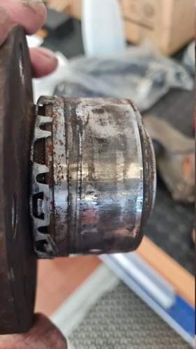

Moin, Mittwoch Abend haben wir uns nochmal mit dem knacken beschäftigt, dabei sind wir zu dem Entschluss gekommen das sich evtl. die Gelenkwellen in der Verzahnung der Radnabe bewegen. Ich werde sie kommende Woche einkleben und sehen was passiert. Ich melde mich und werde berichtet ob es Abhilfe geschaffen hat.

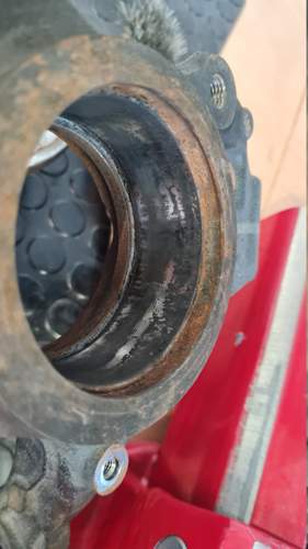

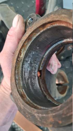

Mahlzeit, ich habe heute beide Radlager und Gehäuse ausgebaut. Der Fehler ist mit sehr hoher Wahrscheinlichkeit gefunden und wird morgen behoben. Man sieht im Gehäuse das die Radlager gearbeitet haben.
Hier mal ein paar Bilder davon.
