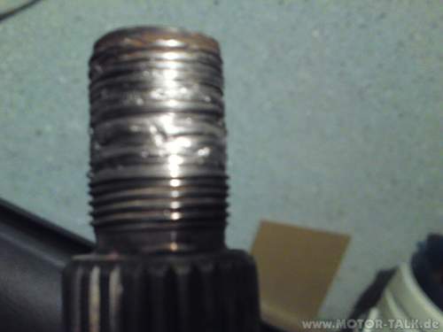

Hi.da es hier etliche themen zum o.g.Thema gibt und ich seit kurzem auch ein Knacken und Knacksen vorne rechta beim anfahren und rückfahren habe,wollt ich hier mal nach den Ergebnissen fragen,derer die es auch hatten.
War heut beim FFH,die haben unten querlenkerschrauben usw geprüft..alles fest,allerdings weis ich nicht,ob die die aufhängung kontrolliert haben.
Bei eingeschlagenen Lenkrad ist kein geräusch zu hören.
Hat jemand ergebnisse???

Nun zum aktuellen fall.ich bin heute bei nem kumpel in die werkstatt,hebe den wagen hoch unsch schaue selber....schrauben alle fest.Als ich am rechten Rad wackelte,war alles klar.Dies hatte locker 3mm spiel auf der Achse.
Ich zu Ford.Meine feststellun geschildert.
Die den Wage auf die Bühne....."Ja,das ist das Radlager.Kostet 180 eur."
Au meine Frage ob das vom unfall sein könne und man das nicht gemerkt habe wurde dieses verneint.Das könne quasi von heut auf morgen so stark auftreten.(ich kenne dann nur das bekannte summen)
Wagen wieder abgelassen.Dann zog ein geselle im beisein des meisters 2-3 mal mit ordentlich schmackes die Radnabenmutter an!!!
Ich zu nem bekannten in die werkstatt,das lager für 50 eur gekauft.
Der Meister wollt die Radnabenmutter lösen.FEST.der schrauber hatte keine chance.Laut ihm schon schlecht,die dürfe nur mit 150nm angezogen werden.
Er hatte sichtlich mühe,die mutter mit ner riesen knarre zu lösen und mutmaßte schon das es ihn nicht wundern würde,wenn die durch das anknallen das gewinde geschrottet hätten.
So war es auch.Der wagen steht jetzt da,sein kostenvoranschlag 500 eur:Gelenksatz,Radlagersatz+arbeit.

Ich hab noch nie ein Radlager gesehen, das von jetzt auf nacher plötzlich so viel Spiel hat. Vielleicht reichen +25 Jahre Erfahrung nicht aus ... ne, im Ernst so nach dem was Du schreibst würde ich da nicht mehr hingehen. Ich nehme an die haben gem. Gutachten repariert und auf der anderen Seite nicht geprüft. Wenn das so war ist das fahrlässig, denn bei so einer Gelegenheit prüft man die Aufhängung auf der anderen Seite auf jeden Fall und vor allem die Traggelenke ganz gründlich.
Nimm nächstes Mal einen Zeugen zu dem Gespräch mit. Grundsätzlich ist das Autohaus in der Pflicht den von ihnen durch die zu stark angezogene Mutter verursachten Schaden zu ersetzen. Sie haben ja die Verbindung mit dem Unfall verneint und durch ihr Anknallen den Schaden erst verursacht. Problem wird sein (so hab ichs gelesen) dass eine andere Werkstatt die Rep. durchführt. So beginnt die Schuldzuweiserei ... mit schlechten Aussichten. Ich drück Dir trotzdem die Daumen.

Also.ich habe mit nem ADAC Techniker und dem Gutachter(der den unfallschaden auf der anderen seite begutachtet hatte) tel.
Beide meinten laut meiner beschreibung,klarer fall von zu fest angezogen.
Ich nenne gerne das wasserhahn prinzip.Dreht man nen wasserhahn normal zu,geht er auch normal auf zu drehen...alles ok.
Dreht man ihn zu fest zu,zerstört man das gewinde.beim aufdrehen nicht mögl.

300 eur.hat mich die rep gekostet.
bilder nicht ganz scharf...erkennt man aber auch so
Dsc00692
Dsc00691
