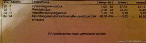

Das weiß ich leider nicht, vielleicht kann man es an der Rechnung erkennen (Preis).
PS: Es wurden Pendelstützen gewechselt und nicht Zugstrebe.
Img-1043
Die Zugstrebe ist ja gar nicht ersetzt worden! Die Pendelstütze ist die Koppelstange 🙂
