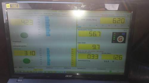

Hallo. Hier mal wieder was für die guten und netten A8 Götter von einem immer noch A8 neuling. Gruß Stephan
@ Matze hier für dich auch die Info. zum lesen
Scheint etwas zu fett eingestellt. Wenn Motor noch nicht richtig warm dann geht er fast kurzzeitig aus. Fehlzündungen von Benzin auf Gas beim Umschalten kurzzeitig
Im Benzinbetrieb schwarz gerust leicht----- Lamdasonde? Drehzahl auf 1000 Touren dann langsam abgefallen und dabei schwarz gerust plus kurze Fehlzündung

schaue mal auf deine Gastemperatur , die hier ist nach 10 min kalten Motorstart im Stand / Leerlauf

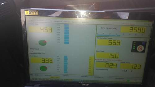

hast du schon Karte gefahren ? wenn nicht , bringe volles Läpi mit :-) so wie es aussieht hast du nur 3 Messpunkte auf Gas im unteren Drehzahlbereich , obenrum ..... fehlen dir alle Messwerte vom Gas , dein Verdampfer hat auch ..... Frost mit 60 Grad .... :-)

Irgendwann muss ich mal die Diego-SW verstehen lernen, blicke selbst nur bei der Nevo durch, die Diego-Maps kapier ich nicht bisher.
Wie man bei dem Foto von Matze sieht sollte im Leerlauf die Gz leicht höher als die Bz sein, komisch, dass deine Gz deutlich höher geringer ist als die Bz. Entweder Druck zu hoch oder Düsen zu groß? Die Feinabstimmung passt, wenn die LTFT Werte im Gasbetrieb so sind, wie sie auch im Benzinbetrieb aussehen (i.d.R. etwa -1,5 - +2,5, nach meiner Erfahrung), könnt ihr ja mal nen kontrollierenden Blick drauf werfen.
