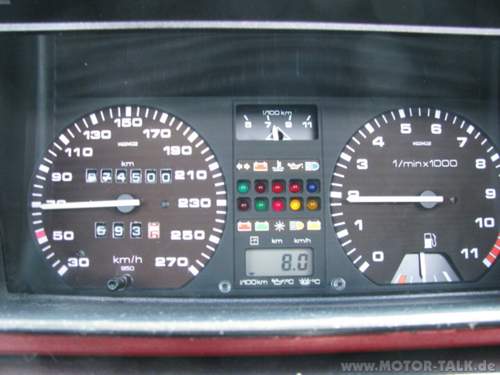

Gibts diese Schraube für den KM Zähler bei allen KIs die im 2er verbaut wurden?
Bei KIs der neuen ZE sieht es genauso aus wie auf dem Bild. Tachometer von älteren KIs sind anders aufgebaut, gibt es da große unterschiede bei der Mechanik des Zählers?
Der Zähler meines Jettas hat seit Kauf sporadische Aussetzer, an der Tachowelle wird es nicht liegen, da die Geschwindigkeitsanzeige jederzeit funkioniert.
hat etwas gedauert hab ein neues (ZE) zerlegen müssen das ich nichts falsche schreibe
nur bei der alten ZE bei der neuen lauter Plastik Rädchen das schaut aus das die nicht viel aushalten
