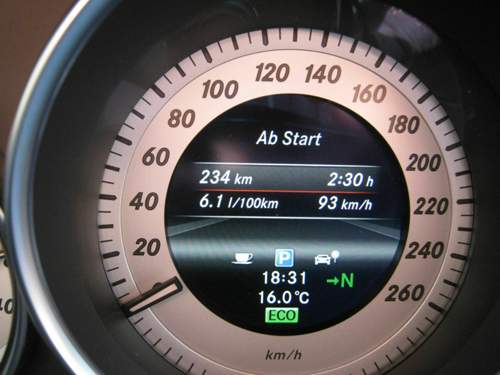

Im Schnitt habe ich 7,4 stehen.
Geht aber auch deutlich drunter bei Autobahnetappen.
Einmal bei einer Reisegschwindigkeit von 120-140 mit 5,8 und dann inkl. der Überlandetappe von der AB zum Wohnort auf 6,1 angestiegen.
Die 7,4 ergeben sich aus Fahrten zum Job 2x 25km täglich und dann am WE überwiegend nur Kurzstrecken von 2-5 km ,aber das bestimmt 10x am WE. Also alles kalt,oder fast Kaltstarts.
