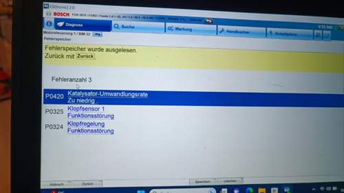

Meiner Frau ihren Fiesta JD3 1.4 ist vor 3 Tagen die MKL angesprungen.
Heute wurde der Fehler ausgelesen wo soll ich am besten anfangen?
Fehlerspeicher löschen und beobachten. Wenn du kein eigenes Diagnosegerät hast wäre es sehr empfehlenswert das du ein eigens kaufst, besonders bei solchen Problemen.
Dein Problem wird eher der Kat sein als der Klopfsensor. P0420 sagt aus der Kat nicht mehr zu 100% arbeitet, und deshalb wird auch die Kontrolllampe aufgeleuchtet haben.
Hast du Motorprobleme, ruckelt der Motor oder läuft er unrund?
