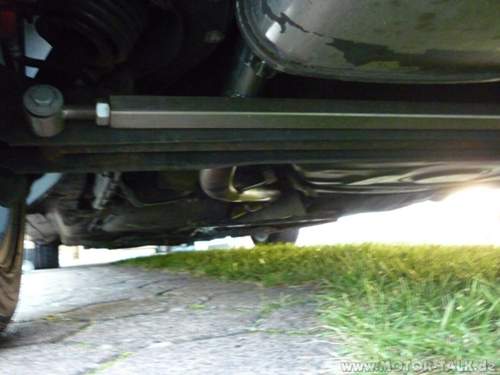

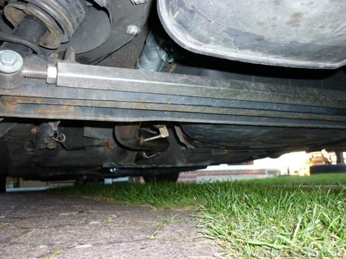

Alex meinst du die?
Original geschrieben von Psychobiken
ich nehme alles zurück!
Alex meinst du die?
genau die! lacht da ein einstellbarer stab ins bild...wo hast du den denn her, meine hinterachse will im sommer immer rechts aus dem radkasten aussteigen, nervt!
😁 japp...ein einstellbarer Panhardstab aus V2A...gabs mal eine Zeitlang 2 verschiede von einem Händler!
genau aus dem Grund musste der bei mir rein!
😁 japp...ein einstellbarer Panhardstab aus V2A...gabs mal eine Zeitlang 2 verschiede von einem Händler!Zitat:
Halten die Teile auch? Habe mir das auch mal überlegt sowas einzubauen aber ich traue den Dingern irgendwie nicht so richtig.
ein spurstangenkopf vom freianbieter hält doch auch...! ist besser als seitenteile blank schleifen und reifen aufschlitzen....

hat ja nicht wirklich was zu halten! meine ist kurz vor Ingolstadt reingekommen und bislang alles top!😁man muss nur die Schrauben mit 100Nm anziehen..sonst haste nen klackern.....so wie ich als ich in IN ankam...deswegen musste ich ja auf der Piazza mit Metin unter meinem Dicken liegen!

Da stand ich doch daneben 😉 hab damals aber nicht gesehn dass da schon nen verstellbarer drin war 😕

@ Mario: japp stimmt...bist glaube auf dem Bild mit drauf oder? joa war damals schon der V2A Stab😁
