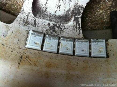

Zu den Auswuchtgewichten: war eben draussen, hab mir die Räder und speziell die Gewichte genauer angeschaut.
Interessant: bei 2 Rädern sind die Gewichte reingeklebt. Bei den andern 2 ist jeweils ein Gewicht aussen zwischen Felge und Reifen "geklemmt". Sieht also so aus, als wäre an deinen Bedenken was dran und es wurden absichtlich bei 2 Rädern die Gewichte so befestigt, das die nicht an der Bremszange anstehn können.
Nun ist vorne links und hinten rechts ein Rad mit geklebten Gewichten, vorne rechts und hinten links sind die geklemmten Gewichte.
Sieht wirklich knapp aus zwischen der Zange und den Gewichten, aber Schleifspuren sind keine zu erkennen.

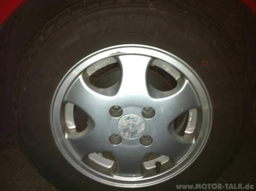

Scheibe weiss ich nicht, Felgen im Winter haben 13 Zoll. Im Sommer sinds 15 Zoll.
Ich vermute aber die kleinere...
Unten ein Foto vom Rad und vom Handbuch.

Bei 13 Zoll Alis wirst du die 239er Scheiben haben, mit der größeren würde das IMO nicht passen.

Problem ist gelöst, lag tatsächlich an den Auswuchtgewichten im linken Vorderrad.
Hab jetzt das eine Hinterrad mit dem Vorderrad getauscht...
Dazu hab ich noch alle Räder gelöst und mit 110 Nm festgemacht.
Sind bei einigen Gewichten auch Schleifspuren erkennbar, Bild siehe unten.
Der Bremssattel hat ganz unten leicht gestreift.
Klopft jetzt also nicht mehr beim bremsen.
