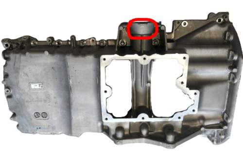

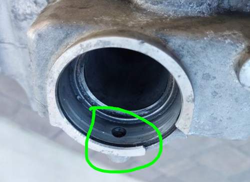

Problem gelöst: Das innere Lager der Antriebswelle VL hat sich im genannten Drehzalbereich mitgedreht. Das Lager auf der Zwischenwelle wurde dann mit Loctite eingeklebt.
Fzg. war in einem Jahr deshalb zu 7 Werkstattaufenthalten (insg. 25 Tage) in 2 Betrieben. Zuletzt wurde sogar die gesamte Vorderachse getauscht. Erst mit dem Eintreffen von 2 techn. Inspektoren aus dem Vertriebsgebiet konnte Abhilfe geschafft werden. Diese haben direkten Kontakt zum Werk, dort war das Problem nicht unbekannt.
Leider war das Verkleben des Lagers auf der Zwischenwelle nicht die Lösung. Im Frühjahr dieses Jahres war das aufschwingende Wummergeräusch wieder zu vernehmen. Eine erneute Nachfrage der Werkstatt beim techn. Inspektor brachte folgende Lösung: In der Ölwanne befindet sich eine Öffnung für eine Madenschraube. Damit wird das Lager fixiert. Beim Termin wurde dann festgestellt, dass die vorbereitete Ölwanne bei mir bereits verbaut ist (EZ 05/19). Bin jetzt zwar erst ca. 500 km gefahren, könnte aber tatsächlich die Lösung gewesen sein. In der Werkstatt war ich der Einzige mit dem Problem, beim zentralen Kundendienst aber kein Einzelfall.

Dss innere Lager auf der Zwischenwelle der vorderen linken Antriebswelle galt es zu fixieren.

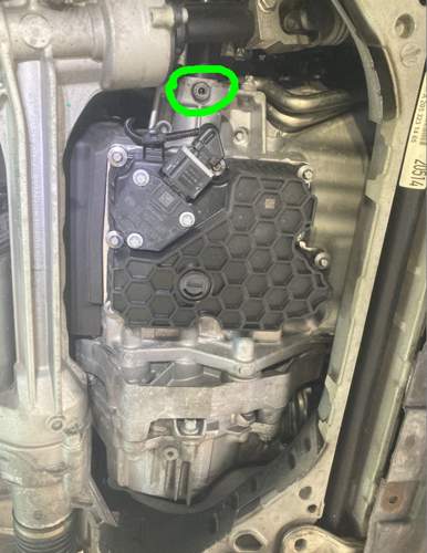

Meiner macht (Laufleistung 48 Tkm) auch das gleiche Geräusch wenn Motor betriebswarm bei Fahrt zwischen 1600-1800 U/min.
Werde demnächst mal meine Werkstätte kontaktieren was die im TIPS darüber drinstehen haben und mir diese Madenschraube besorgen. Weiß jemand welche Madenschraube genau verbaut wird?
Anbei 1 Bild von meinen - Die Bohrung für die Schraube ist (grün markiert)
Es gibt/gab für den OM656-4M Ölwannen mit und ohne der Bohrung .
213 OM656-4M Lager Zwischenwelle Borhung
OM656-4M Ölwanne mit Fixierbohrung
OM656-4M Ölwanne ohneFixierbohrung
