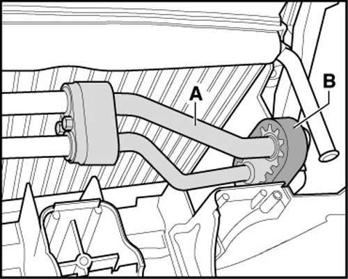

Nr. 30 ist der Verdampfer.
Verdampfer

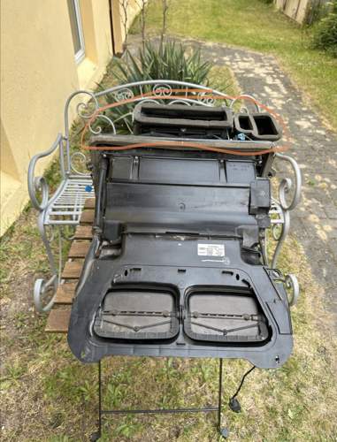

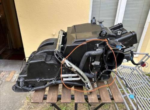

@Nick-Nickel die leute die hier immer was erzählen… alter schwede, der dampfer ist ifrr in den kasten geschraubt, wie willst du ihn raus ziehen ohne amaturenbrett ausbau? Schick mal ne arbeitsanleitung grob
Schau dir das Bild an Nr. 30 der wird nach oben rausgenommen wenn man den Gebläsemotor und die ober Abdeckung abgeschraubt hat.
Glaube mir das geht so.
Ich habe bei Audi gearbeitet und einige Verdampfer schon ausgebaut.
Bei deinem Foto liegt der Kasten auf dem Kopf dann könnte man das besser sehen.
Hier mal der Arbeitsablauf.
1 Kältemittelkreislauf entleeren
2 Abdeckung mit Umluftklappe ausbauen
3 Frischluftgebläse ausbauen
4 Halter für die Kühlmittelrohre abschrauben
5 Abdeckung für Verdampfer abnehmen
6 Kältemittelleitungen am Verdampferanschluß abbauen
7 Anschlussrohr am Verdampfer ausbauen
8 Verdampfer herausnehmen.
