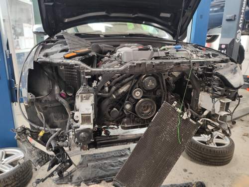

Ich müsste an meinen Kühler ran weil vermutlich der Getriebeölkühler as Getriebeöl ins Kühlwasser drückt. Von oben sieht es zugänglich aus aber in einem Youtube-Video hat jemand Stoßstange, Prallschutz und Scheinwerfer rechts ausgebaut. Der Klimakondensator konnte dranbleiben.
Erst wenn ich rangekommen bin, kann ich sagen, ob der wirklich intern defekt ist.
doppelt
Ich habe geschrieben das man den Kondensator ausbauen kann ohne die Stoßstange abzuschrauben.
Wenn du am Kühler mußt dann muß die Stoßstange ab.
Danke! Das hab ich verwechselt. Ich hab's mal kurz angeschaut und der Klimakondensator ist viel dünner und geht wirklich ohne große Arbeit raus.

Habe den Kühler rausbekommen, der Klimakondensator kann weggehoben werden, wenn man den rechten Scheinwerfer und dessen Träger ausbaut. Habe ihn mit einer Schnur befestigt aber die Klimaleitungen sind recht flexibel. Natürlich bleibt das Kältemittel drin!
Ausbau ca. 2h
Einbau auch ungefähr
Dann noch DSG-Öl Wechsel, das war schon nicht mehr ganz voll.
Insgesamt ca. 6h mit Boden putzen.
Die Probefahrt hat erstmal keine Undichtigkeiten gezeigt, hoffe das Öl bleibt jetzt im Getriebe, wo es sein soll.

Hab sogar ein Bild.
Bild #211519022
Ok Du musst ja nur den Kondensator abbauen um an die anderen herantu kommen! Sorry hatte ich mit dem Themenstarter verwechselt!
Kleine Ergänzung, die ich oben vergessen hatte:
Die Leitungen am Klimakondensator verhindern, dass man ihn wie im Werk nach oben herausziehen kann. Man muss ihn zur Beifahrerseite ausfädeln. Die Haltenasen sind aus weichem Alu und müssen leicht gebogen werden.
Beim Einbau ebenso, ist etwas fummelig in die obere Rastnase reinzukommen.

Hi Peter,
genau das nach oben rausziehen nach dem Entriegeln geht nicht, weil die Klimaleitungen das verhindern. Wenn die ab wären - kein Problem.
Daher muss man ausfädeln. Beim Einbau ist es das gleiche Problem. Da die Haltelaschen des Klimakondensators sehr biegsam sind (vermutlich nur ein-zwei Mal, bevor das Alu bricht), geht das ganz gut.
