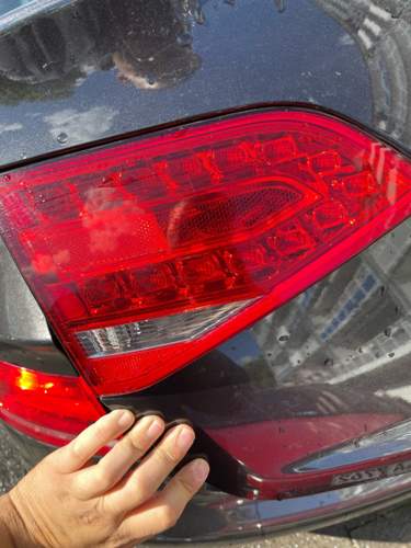

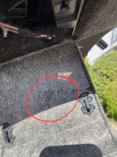

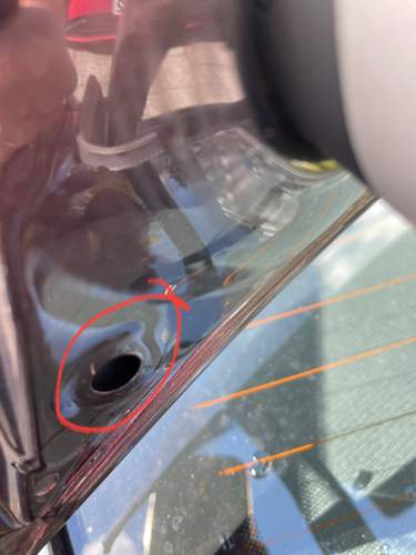

Hallo ich habe auch so ein problem bei den gummi noppen kommt auch mega viel wasser raus wenn man diese abzieht und die verklediung innen von der rückleuchte links ist auch nass . Kann man das irgendwie kostengünstig beheben ? Und wiher kommt das ?
.jpg
Hallo bei mir läuft wasser aus dem loch wenn man das gummi abzieht auch die verkleidung hinter dem rücklicht ist nass.
Woran kann das liegen bzw gibt es eine möglichkeit das kostengünstig zu reparieren? Anbei paar bilder.
