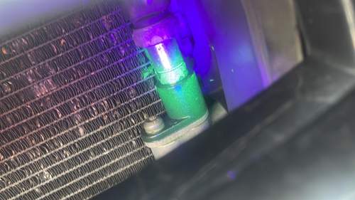

Ich habe ein Problem mit meiner Klima.
Im Anhang ein Bild vom Drucksensor.
Die Klima wurde vor paar Wochen neu inkl. UV Mittel befüllt.
Jetzt zur meiner Frage:
Ist nur der O Ring inkl Druckschalter undicht oder doch etwas mehr?
Falls es nur der Druckschalter ist kann ich den wechseln, ohne die Klima leer zu machen oder entweicht da etwas?
Vielen Dank.

Sieht aus als wenn der Druckschalter am Gewinde undicht ist.
Ob es nur der Oring ist mußt du nachschauen.

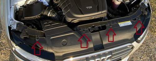

Muss man dafür die Stoßstange abnehmen oder gibt es einen andere Trick?
Den kann man so abdrehen da ist noch ein Ventil hinter das Kältemittel bleibt in der Anlage.
Den neuen Oring vorher mit Silikonspray einsprühen.
Druckschalter "4H0959126B"
O-Ring "7H0820896" irgendwo 3€ oder 5€ beim :-)

Bei meinem war nach dem Abdrehen vom Druckschalter der O-Ring Defekt, weswegen es dann dort herauszischte …
