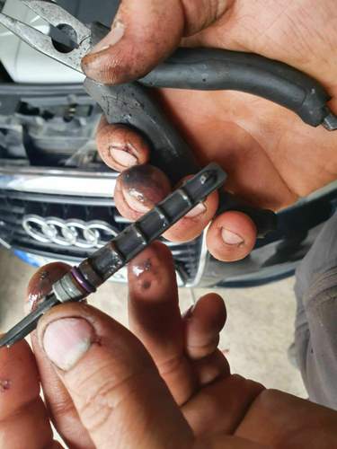

So nun möchte ich euch mal meinen Zwischenstand mitteilen.
Gestern habe ich ja den dicken zum Teileverwerter hingebracht welcher mir letztes Jahr schon mal erfolgreich den kompressor an meinem alten a6 getauscht hat. Die haben sich alles angeschaut wollten es nicht wahr haben dass es am kompressor liegt da er ja im Stand Druck aufbaut. Druckschalter usw getestet was ich allerdings vorab schon per vcds ausgeschlossen hatte. Dann haben die die Drossel (expansionsventil) ausgebaut siehe Foto. Der graue schleim sollen feine Späne sein. Deshalb haben die keinen anderen kompressor eingebaut da dieser durch die späne wider beschädigt werden kann. Nun haben die mir empfohlen eine Spülung durchzuführen und dann alle Komponenten wie kompressor trockner und drossel zu tauschen. Das wäre die sichere und vernünftigste Lösung. Alternativ würden die mir auch einen gebrauchtes kompressor aus deren Bestand einbauen aber nur ungern und ohne Gewähr.
Nach etwas Recherche habe ich einen Betrieb um die Ecke gefunden welche das Spülen anbieten. Die würden mir auch mitgebrachte Teile einbauen voraussetzung neu und passgenau natürlich. Nach dem spülen muss auch der Kondensator ersetzt werden da dieser als Filter dient war die Aussage. Nun zu meiner Frage. Wie würdet ihr handeln kompressor wechseln ohne spülen oder doch das volle Programm dazu hätte ich noch die Fragen von welchem Hersteller audi den Kondensator bezieht. Bzw wäre Valeo ok?
Und beim kompressor den original Hersteller von denso von ca.300 oder doch Alko für 160 oder dann gibt es noch nissens oder Lucas sagen euch die Hersteller was?

Mit was soll denn der Kältekreislauf gespült werden?
Du das weiss ich nicht das habe ich nicht nachgefragt. Mit was sollte den diese gespült werden?
@a3Autofahrer schrieb am 8. Juli 2020 um 01:08:55 Uhr:
Chefkoch, es geht sicher um den BPP. Wie lange war der Spanner drin? Wie hat sich das Schwächeln des Riemenspanners geäußert (Lärm, Geräusche)?
260.000km mit der Drehzahl lauter werdendes Heulen
@Sergej audi schrieb am 8. Juli 2020 um 18:30:31 Uhr:
Mit Kühlmittel
