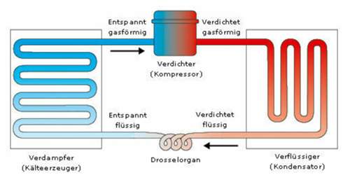

Beim Kompressor sollte meines Wissens das Kältemittel auf beiden Seiten gasförmig sein, erst durch das Abkühlen im Kondensator hinter dem Kühler wird es flüssig.
Das Expansionsventil sollte von der Drehzahl nicht so viel mitbekommen, das wird ja durch die Taumelscheibe ausgeglichen.
Du hast natürlich recht. Ich war schief gewickelt...

War ich jetzt gemeint? Falls ja: Es war das Expansionsventil gemeint, dass dafür sorgt, dass das Kühlmittel entspannt wird.
Warum es ab 1400 rpm zum Abschalten/ Aufhören kommt, müsste man mal aus den MWBen auslesen.
