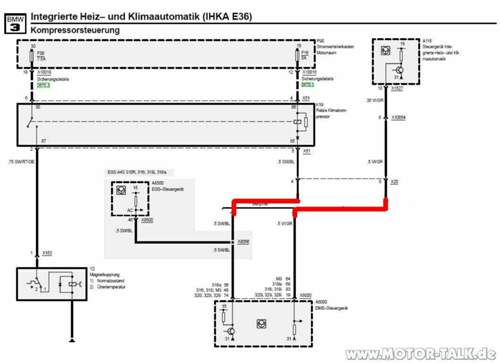

Guten Morgen zusammen, leider läuft meine Klimaanlage nicht mehr. Der Klimakompressor springt nicht an, es wurde die Klimaanlage befüllt, das Relais überprüft, sämtliche Leitungen und Sicherungen, das Motorsteuergerät und Klimasteuergerät wurden getauscht und der Druckschalter wurden geprüft. Aber es passiert nichts. Es erhöht sich auch nicht die Drehzahl wenn ich sie einschalte. Ich weiß nicht mehr was es noch sein könnte.

Habe jetzt beide Relais überprüft, bei beiden ist die Diode kaputt. Ist es richtig das auf 85 + ist, ich messe dort immer 12 Volt. Weil laut Schaltplan soll vom Motorsteuergerät - ankommen ? Und von 86 Zündungsplus.
Das zweite Relais ist vom Klimalüfter das ist auch defekt.

Vielen Dank erstmal, aber ist es richtig das auf 85, 12 Volt anliegt, laut Schaltplan soll da Masse anliegen ?
Weiß ich ned,ich hab keine Ahnung,in welchem Schaltplan du wo guckst.

Ich habe hier geguckt: http://www.google.de/imgres?...

Und wegen 85 wollte ich nur wissen ob es richtig ist das dort + anliegt, weil 85 Masse geht auf 86 Zündungsplus laut Schaltplan. Aber bei mir liegt bei 85 + an. Nicht das ich damit das neue Relais zerstöre ?
@Stormchaser1992
Du liest den Schaltplan falsch....
Siehe Anhang.

Schaltplan-kompressor-39014-a
@CaptainFuture01
Dann bin ich ja beruhigt, ich bin die ganze Zeit davon ausgegangen das auf 85 nur was ankommt wenn man den Knopf von der Klimaanlage drückt. Aber es liegt ja schon was an wenn die Zündung an ist. Dann ist definitiv das Relais defekt. Weil Kabel sind alle in Ordnung.

Wollte nochmal Bescheid sagen das es an der DME lag. Also Klimaanlage geht seit August wieder. Damit ist das Thema Klimaanlage abgeschlossen.
