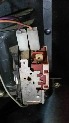

Schau doch mal eben, ob der Vereisungsschutz richtig angeschlossen ist.
20160725-103802
@Repdummy schrieb am 25. Juli 2016 um 20:43:44 Uhr:
Wo ist dieses Teil zu finden ?
Themenstarteram 26. Juli 2016 um 11:25
Am Gehäuse des Innenraumfilters.
Der "Fühler" ist durch den Verdampfer gesteckt
Themenstarteram 26. Juli 2016 um 14:29
Vielleicht hat ja grad jemand das Handschufach ausgebaut und kann da mal eben gucken?!
Oder, mit viel Glück , ist jemand bereit das Handschuhfach auszubauen????
Themenstarteram 27. Juli 2016 um 12:54
Erledigt.
Klimaanlage läuft.
am 27. Juli 2016 um 18:47
das ist gut, aber was war nun der Fehler? Auch dein Thread taucht in den Suchergebnissen auf, ohne Lösung ist Er dann wie so oft unbrauchbar für Andere!
Themenstarteram 27. Juli 2016 um 19:28
Unbrauchbar ist er nicht.
Vergleiche einfach den Anschluss auf dem Foto mit dem Anschluss in Deinem Auto, so wie ich in meinem letzten Beitrag um Hilfe geben habe.
Hätte mir viel Sucharbeit gespart.

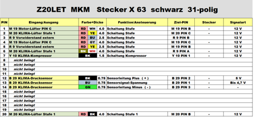

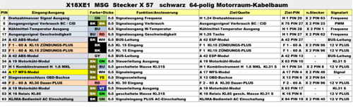

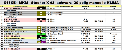

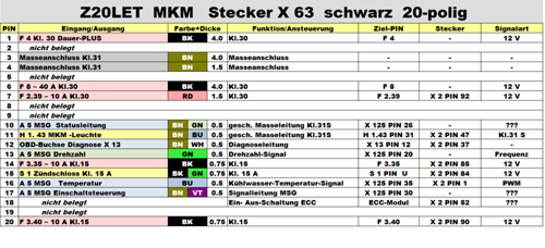

Hat mal jemand die Pinbelegung vom MKM, am besten mit Foto der Stecker, damit ich die Kabel durchmessen kann? aus dem stromlaufplan werde ich grad nicht schlau...
Na klar,haben wir so was.
Bitte check mal die Kabelfarben auf Richtigkeit.
Pinbelegung von Deinem MSG zum Vergleich hab ich beigefügt.
MKM Pins speziell für X18XE1 mach ich gleich noch fertig.
Sind aber eh nur 4 Kabel.
Farben sind gleich,nur andere Pins am MSG.
Siehe Liste 3
Bei Dir liegt am MSG
Kabel
GRÜN auf PIN 2
BLAU auf PIN 8
BRAUN/GRÜN auf PIN 34
BRAUN/VIOLETT auf PIN 49

Hier die PINBELEGUNG für X18XE1
Mkm x 63 x18xe1
