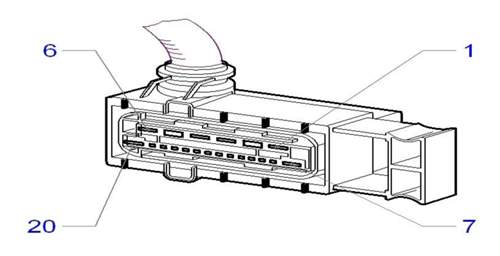

Kannste bitte mal aushelfen,bräuchte Steckerbild vom MKM-Stecker X 63 bzw . X 64 schwarz 20-polig ?
Danke im Voraus !
Ähm, was hat das mit diesem Thema zu tun?
@Gerd_7 schrieb am 20. Juli 2019 um 20:38:38 Uhr:
Nix.
Trotzdem ,Danke.
Hab's hier für den Nachbarthread gebraucht.
Hab nen LINK hierher gemacht.
Wegen dem Steckerbild.
Hab nur vergessen zu schreiben,wo das Bild hinsollte.
https://www.motor-talk.de/.../...mpressor-keine-spannung-t5762132.html
