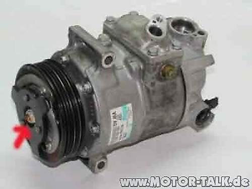

Es stimmt das VW ein Problem mit Klimakompressoren der Fa Delphi hat. Wenn die Kühlleistung plötzlich weg ist ist der Schaden recht leicht zu erkennen. Die Scraube mittig der Riemenscheibe ist aus der Riemenscheibe gewandert. Das Gewinde der Schraube ist nicht mehr vorhanden und die Verzahnung der Riemenscheibe weggerieben. Die Antriebswelle wird nicht mehr mitgenommen. Der kompressor wird gegen ein Kompressor der FA Sanden oder Denso ersetzt. Betroffen sind Golf Touran und Tiguan.
Nebenbei treten bei dem Delphi Kompressor häufig Geräusche auf, die beim Ausschalten der Klimaanlage ebenfalls weg sind. Die Ersatzkompressoren sind verfügbar.

ich benötige dringend Hilfe bzw. einen guten Rat (!)
Seit gestern (Sonne 26°C) ist mir erst aufgefallen, dass meine autom. Klima nicht mehr geht. Zuvor hatte ich zwar Schleifgeräusche wahrgenommen (metallisches Rasseln) konnte aber das Geräusch nicht zuordnen.
Jetzt habe ich versucht die Torxschraube von der Riemenscheibe (roter Pfeil siehe Bild) selber fest zuschrauben (T30), aber nach ein paar Umdrehungen stellte ich fest, dass die Schraube gar nicht im Gewinde packt. Es ist ca.1mm Luft zwischen dem Torx-Schraubenkopf und Riemenscheibe. Nur deshalb hatte ich versucht die Schraube anzuziehen.
Ist das normal und es fehlt nur Klimamittel oder kann mir im nächsten Augenblick die Riemenscheibe um die Ohren fliegen? Sobald der Motor an ist, läuft die Scheibe mit. Egal ob ich Lüftung an/aus oder die Taste "AC" leuchtet.
Ich habe eine Gebrauchtwagengarantie (nicht VW-Händler) und bis dieser mit seiner Versicherung gesprochen hat, vergehen 3-4 Tage. Würdet Ihr das auto solange still legen?

Mit großer Wahrscheinlichkeit ist das Teil nicht erst gestern kaputt gegangen. Daher ist entweder kein weiterer Schaden entstanden oder dieser ist eh schon eingetreten. Daher kannst Du munter weiter fahren. Ändern tut sich am Schadensbild sowieso nichts mehr.

Kurzes Update: Die Achsschraube des Kompressors hängt auch locker herum, die Welle/der Kompressor ist defekt. Das entspricht genau der Beschreibung hier:
Der Meister (ich kenne ihn als Freund der Familie sehr gut) sprach davon, das Bild kennt er sehr genau, da ist immer der Kompressor Schrott gewesen, Reparatur unmöglich. Mal schauen, ob die den heute noch hinbiegen können:
Alten Kompressor raus, neuen Kompressor schön frickelig einbauen (noch ist er nicht eingetroffen) & alle Leitungen spülen und wieviel VW auf Kulanz noch übernimmt.
