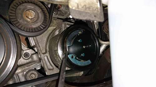

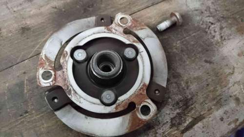

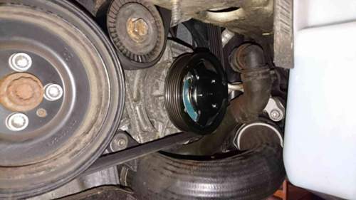

Also um das hier nochmal aufzuklären... Die Delphi Kompressoren 5N0.820.803 haben eine Schraube im Ende der Kompressorwelle, welche den Mitnehmer zwischen Riemenscheibe und Kompressorwelle (Überlastschutz, keine Magnetkupplung) mit seiner Verzahnung auf der Welle hält. Löst sich die Schraube, nudelt die Verzahnung im Mitnehmer allmählich aus (leichtes Motorheulen hörbar) und am Ende dreht sich die Kompressorwelle nicht mehr, sondern nur noch die Riemenscheibe mit dem eingeschraubten Mitnehmer. Also keine Kühlung mehr... Merkmal: Die Zentralschraube seitlich in der Welle dreht sich dann bei laufenden Motor nicht mehr und steht leicht raus. VW/Skoda/Seat...tauscht nur ganze Kompressoren aber im Netz bekommt man den Mitnehmer für ca. 40 EUR auch einzeln....also ab zum Freien und sparen oder selber machen.... .läuft.
hier nochmal ein paar Bilder von meinem Tausch, Motor 2,0TDI CR aus 2009er Octi RS.
Vielleicht hilft es dem ein oder anderen noch weiter...😉
Gruss
