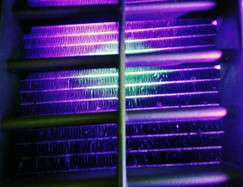

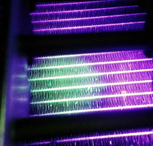

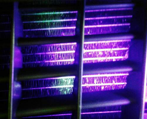

Hi
So sieht ein undichter Kondensator unter UV Licht aus (siehe Bild unten) Vor ca. einem Jahr wurde mit diesen Lecks bei ..U eine Klimawartung gemacht und die Anlage läuft bis jetzt einwandfrei.
Da sieht man das die kein Kontrolle machen und einfach so das Zeug evakuieren, wiegen und dann neu befüllen.

Bringt dich aber nicht weiter wenn da kein Kontrastmittel drin ist.
Die Anlage bricht ja gleich ab (hoffentlich schon bei der Unterdruckprüfung vorab).
Gruß Metalhead
