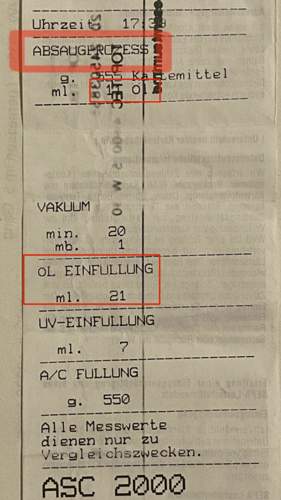

Mein Freund dein Mechaniker hat keine Ahnung! Wenn man Klimaservice macht wird erst das Klimagas und das Öl abgesaugt das Gerät zeigt dann auch an wieviel Öl und Klimagas abgesaugt wurde. Siehe bild!!! Abgesaugt wurden 11ml Öl und eingefüllt wurden wieder 21ml Öl.
.jpg
Hallo B-00,
uh, das ist sehr nützlich, du hast wahrscheinlich recht, ich habe das auto bisher zu einem inkompetenten gebracht...?
Nächste woche werde ich das auto am dienstag zu einem anderen Service bringen, wo Klimaöl nachfüllen kann, habe ich gefragt
Mfg,
Daniel
