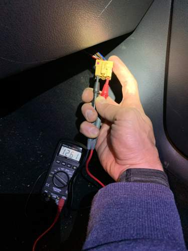

Auf der Zuleitung (Kabel Braun und weiss/rot) liegt auch ohne Zündung Spannung an. Das heisst Sicherungen oder Kurzschluss hier eigentlich nicht oder? Bin leider kein Elektriker.
Nur wenn der reset erfolgreich ist, siehst du wieder die Temperatur
Ich denke da liegt Dauerplus an ja, wenn nach 90s erst Temperatur kommt dann lass den Fehlerspeicher auslesen - ich Wette eine Klappe hängt

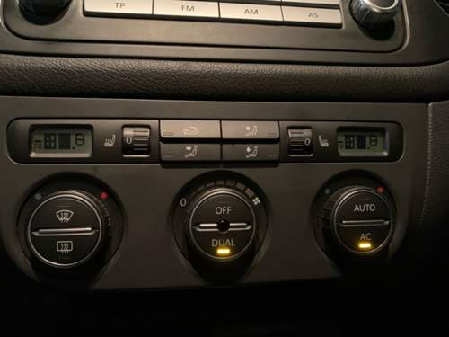

Zudem musst du prüfen ob das Bauteil wirklich passt oder Codierung angepasst werden muss
Okay danke dir, blöd gefragt was hat eine Klappe mit dem Gebläse zu tun? Und welche Klappe meinst du?
Und wie kann man prüfen, ob das Bauteil passt oder Codierung angepasst werden muss? Ich habe meine Fahrzeug Nr beim Kauf des Ersatzteils angegeben, würde jetzt erwarten dass es passt?

Das ist 100%ig das Bedienteil. War bei mir auch.
Im Netz findet man das Ding als gebrauchtes Ersatzteil.
Aber drauf achten das es zum Baujahr passt. Ab 11/2008 ist die Pinbelegung anders.
Im Netz findet man das Ding als gebrauchtes Ersatzteil für 40...50€
Aber drauf achten das es zum Baujahr passt. Ab 11/2008 ist die Pinbelegung anders und die Klappensteuerung funktioniert nicht mehr richtig
Erkennt man ganz leicht an der 'AC" Beschriftung am rechten Drehrad
@R32 schrieb am 19. Januar 2024 um 18:07:20 Uhr:
Das ist 100%ig das Bedienteil. War bei mir auch.Im Netz findet man das Ding als gebrauchtes Ersatzteil für 40...50€
Danke dir, wie hast du das erkannt? Also beide Beschriftungen sehen bei mir gleich aus und die Geräte Nummer passt überein. Musstest du was neu codieren?
Grüsse
Wenn du einen MK5 hast vor EZ 11/2008 dann passt das Teil mit "AC" nicht ohne Änderung der Pinbelegung. Die Stecker sind identisch. Gibt dazu auch Anleitungen. Ich würde gleich ein Bedienteil vom MK6 einbauen und dann umbauen. Sieht optisch besser aus. Ist aber Geschmackssache. Der Umbau entfällt natürlich wenn du einen jüngeren 5er hast. Ist dann Plug & Play
@AlpakaLarry schrieb am 19. Januar 2024 um 18:43:19 Uhr:
Danke dir, wie hast du das erkannt? Also beide Beschriftungen sehen bei mir gleich aus und die Geräte Nummer passt überein. Musstest du was neu codieren?Grüsse
Du hast die jüngere Version. Auf deiner Klimataste steht "AC".
Bei Golf 5 vor MJ08 stand noch "ECON" auf dieser Taste.
Du brauchst ein Bedienteil mit AC-Taste.
Okay super dann habe ich alles richtig gemacht. Aber trotz neuem Bedienteil und neuem Lüfter funktioniert es leider trotzdem nicht.
Also hab beides eingebaut, dann dieses „Anlernen/ Reset“ gemacht, aber Lüfter dreht sich nicht. Muss ich noch was anderes beachten?
Wüsste jetzt nicht mehr weiter.
Danke euch!

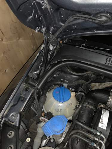

Hallo, schau dir mal die Verkabelung für die beheizbaren Waschdüsen am Übergang Motorraum-Motorhaube auf der Beifahrerseite an. Bei mir war da mal ein Kabelbruch und da funktionierte das Gebläse und die Sitzheizung auch nicht. Kabel gelötet neue Sicherung rein und alles funktionierte wieder.
Soweit ich sehen kann sieht das wirklich alles gut und nicht geknickt aus.
