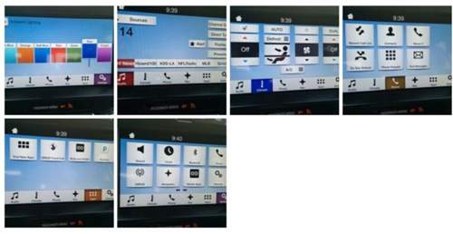

7D0-01-02: xxxx x3xxx xxxx - Klimaknopf + Klima-Sprachsteuerung
7D0-04-01: xxxx xxx0 xxxx - Um die eingestellten Temperaturen auf dem Hauptbildschirm anzuzeigen (Verknüpfung zum Klimafenster ist die Klimataste aktiviert)
lincoln:
7D0-01-02: 8xxx xxxx xxxx (um das Lincoln-Thema zu aktivieren)
7D0-02-01: xxxx 0Axx xxxx (um das FORD Logo am Anfang / Ende )
7D0-03-01: xxxx 02xx xxxx (schwarze Symbole)
7D0-03-01: xxxx 03xx xxxx (weiße Symbole)
für GT Thema
7D0-03-01: xxxx 04xx xxxx
7D0-02-01: xxxx 0Dxx xxxx
ST Start / Ende
7D0-02-01: xxxx 0Bxx xxxx
Mustang Start / Ende
7D0-02-01: xxxx 06xx xxxx
Start und Ende bedeutet Start- und Ausschaltlogo.
Um das APIM-Modul neuestarten, müssen Sie den rechten Pfeil und den Ein- / Ausschalter gedrückt halten.

Ich selbst habe keine Sync, diese Parameter habe ich im Internet gefunden. hier alle Parameter für Sync 3, geschrieben für Ford F150, aber ich denke, dass die Parameter für Sync 3 für alle gleich sind.
https://docs.google.com/.../htmlview#
Hier sind die Parameter für die Klimatisierung.
7D0-03-01-0000-0002-00DD
Changes highlighted menu choice to different colors (Audio, Climate, Phone, Nav, Apps, Settings) from the standard blue
Bevor Sie diese Parameter ändern, speichern Sie Ihre Parameter, damit sie es zurücksetzen können.
