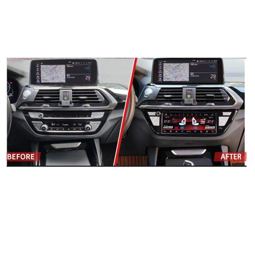

Hallo, ich habe mir auch das Touch Klimasteuergerät eingebaut. Es funktioniert ohne Probleme, aber wie ich gelesen habe, muss das Teil codiert werden, damit kein Fehler entsteht. Kann es mir bitte jemand codieren? Kabel und Notebook habe ich.
Danke sehr.
@kalin
Schreibe mal zwecks Codierungen @waveshaper oder @Milk101 an. Ob man sowas als Herstellerfremdes Bauteil codieren kann, hab ich keinen Plan.
Wie kommst du auf 'herstellerfremd'? Das Touch Bedienteil wird ab Werk mit der 4-Zonen Klima ausgeliefert, da ist nichts herstellerfremd.
@yreiser
Ahso, dachte es geht wieder um diesen China- Knaller von Touchdisplay (siehe Bild). Sorry, Missverständnis!
