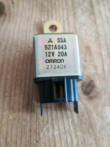

Habe heute den Leistungssteller gegen einen Gebrauchten ausgetauscht, leider ist der Fehler exakt so geblieben. Nun weiß ich eigentlich nicht mehr weiter. Was regelt eigentlich das Relai, dass da noch mit dranhängt, siehe Bild? Das klackert munter vor sich hin, wenn das Gebläse willkürlich seine Geschwindigkeit ändert... Wenn ich das Relai vom Strom nehme, dann spinnt das Gebläse zwar immer noch, aber dann ein wenig anders... Wäre das noch eine Möglichkeit?
es gibt zwei Relais, das eine schaltet die Stromversorgung zum Motor, das zweite schaltet die Max-Geschwindigkeit des Ventialtors. Das erste Relais versorgt auch das Max-Relais mit Spannung. Da du ja eine anders CCM-Modul drin hast gehe ich davon aus, das die Ansteuerung des Leistungstellers korrekt ist. Im zweifellsfall miss nochmal die Soannung gem. meiner obigen Liste. Klemme 2 des Leistungstellers gegen Masse muss = Ohm sein,
Zumindest wenn du den Wahlschalter auf Stufe 5 stellst, sollte der Lüfter gleichmässig mit maximaler Drehzahl laufen, ansonsten gubts ein Prblem mit dem Volllastrelais oder dem Relais der Spannungsversorgung im Sicherungskasten.
Da du sagst das das Relais klackert, und auch der Ventilator weiter spinnt wenn du das Relais rausnimmst, solltest du PIN 2und 4 überbrücken ( entspricht Stellung 5 des Drehreglers), wenn es dann funktioniert, ist es deses Relais, spinnt er immer noch schau dir das Relais im Sicherungskasten an Pos. 1 oben links, das andere Relais sitzt ja beim Ventilator

Danke schonmal für deine ausführliche Antwort! Wie schon angedeutet habe ich leider von Elektrik/Elektronik wenig Ahnung, meine Talente liegen sicherlich woanders ;-)
Vielleicht bringt es ja auch was, wenn ich nochmal versuche, den Fehler genauer zu beschreiben. Wenn ich den Regler von Auto auf 0 drehe, geht die Drehzahl kurz hoch und regelt sich dann auf die jeweilige Einstellung ein, in dem Fall also auf Aus. Drehe ich ihn auf z.B. 1, das gleiche, kurz Drehzahl hoch und dann einpendeln auf 1. Ab 3 aber dreht der Lüfter gleichmäßig auf voller Stufe. Manchmal macht er das auch, wenn ich bei Stufe 2 angekommen bin. Schwer zu beschreiben das Ganze... Ich werde jetzt mal schauen wo ich einen Ohmmesser herbekomme und werde versuchen, deinen Tipp zu verstehen und ihn dann auch praktisch anwenden 🙂

Du hast nicht die Möglichkeit, deine CCM auszulesen, es könnte sein das Fehler abgelegt sind. Blinken beim Start die LED neben Umluftschalter undKlimaanlagenschalterr für ca. 20 sec
Das Kühlgebläserelais kannst du prüfen indem du den Wideerstand an Klemme 1 und 3 misst, der sollte ca. 130 Ohm betragen.

Werde mir jetzt erstmal die Relais anschauen...
