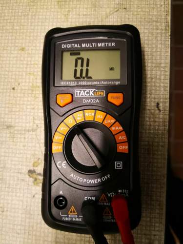

Einstellung Multimeter siehe Bild, ist korrekt so? Bitte nicht über mein Hight End Multimeter lachen 🙂

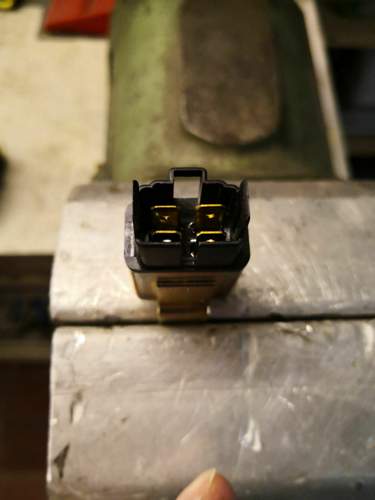

Muss Strom anliegen bei der Ohm-Messung? Im ausgebautem Zustand kommt nichts an, Durchgangsprüfung auch negativ. Kannst du mir zur Sicherheit anhand meines Bildes sagen, welcher Pin 1 und 3 ist?
Im eingebauten Zustand mit Zündung an kein Ohm messbar, mit Gebläse ein auf Stufe 2 ca. 1,5 Ohm laut Anzeige Multimeter (sind das dann 150 Ohm?). Gut oder schlecht?
Multimeter
Relai
Bei Ohmmessung darf keine Spannung anleigen. Also Relais ausbauen und durchmessen. Und lass deiinem Multimeter etwas zeit, der hat Autorange, d.h. er legt den Messbreich selbst fest.
Pin 1 und 3 sollten rechts oben und unten sein, normalerweise steht aber was im Stecker oder auf dem Relais neben den Kontaktfahnen
miss mal paralle im stecker, bei Zündung an liegt an Pin 1 12V an Pin 2 ist direkt nach Masse verbunden, bei Durchgangsprüfung zur Karosserie quasi 0 Ohm
Hab ja auch schon ohne anliegende Spannung gemessen, kein Durchgang, 0 Ohm. Ist das dann defekt?
wenn du die richtigen Pins hattest, ja , die 130 Ohm sind der Widerstand der Spule des relais, kein durchgang heist, dass das Relais nicht anziehen kann

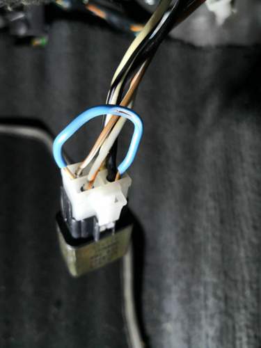

Vielleicht klackert es ja , weil es eine Wackelkontakt hat und du es gerade im Zustand micht verbunden misst. Versuch macht in diesem Fall klüger, bzw. kannst ja mal die PIn 2 und 4 überbrücken im Stecker
Wie kann ich die am einfachsten überbrücken?
Drahtbrücke oder so

Habe das, was ich für Pin 2 und 4 halte, siehe Bild, überbrückt. Braun weißes Kabel mit schwarzem Kabel. Gebläse läuft dann auf höchster Stufe. Also Relais defekt?
Gehört hoffentlich wieder hier rein 🙂
Und nun das nächste Problem. Hab auch Pin 1 und 3 überbrückt um zu schauen, was passiert. Und nu geht nix mehr, komplette Klimabedienteil tot, kein Lüfter läuft meht. Na toll, das habe ich ja gut hinbekommen 🙁 Hoffentlich nur eine Sicherung, kann mir jemand sagen, wo ich die finde?
