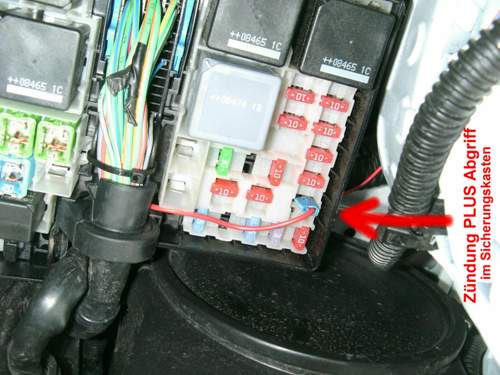

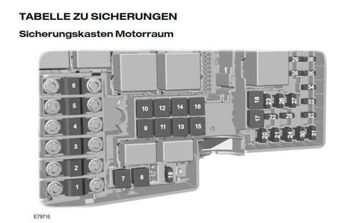

So, so richtig schnallen tu ich's immer noch nicht aber ich hab immerhin mal Bilder mitgebracht...
Das eine Bild ist aus der BedAnleitung, das Andere vom TFL einbauen, also nicht über den text wundern.
Bilder sind sozusagen "ausgenordet" zur besseren Orientierung..
So wie's aussieht ist bei mir auch die 21 nicht verbaut....
TDCI, Titanium, Frontscheibeblabla...
Und 20Grad nach 10Sekunden hab ich definitiv nicht...
*grübel*
Gruß Michl
Sicherungen-plan
So, also bei uns kommt nun definitiv nach kurzer Zeit (max. 1 Minute) warme Luft, nachdem wir die Sicherung Nr. 21 mit 20 Ampere hinzugefügt haben.
Um abschließend Klärung herbeizuführen bräuchte es aber wohl tatsächlich einen kompetenten Ford-Mitarbeiter.
Was ich aber nochmals in die Runde werfen möchte:
Sicherungen:
- Sicherung Nr. 5 (80 Ampere): PTC-Heizung
- Sicherung Nr. 21 (20 Ampere): Zusatzheizung
- Sicherung Nr. 24 (15 Ampere): Zusatzheizung (nur für Dieselmotor)
Nach meinen Informationen hat die PTC-Heizung nichts mit der Zusatzheizung zu tun. Die PTC-Heizung kann nur auf bestimmten Märkten (z.B. Schweiz) als Sonderausstattung bestellt werden. So wurde es mir zumindest von Ford erklärt. Wenn PTC-Heizung und Zusatzheizung dasselbe wären, so würde sich auch noch die Frage nach den vielen unterschiedlichen Sicherungen stellen. Wenn man sich dann noch die vielen unterschiedlichen Versionen von PTC-Heizungen z.B. bei Beru ansieht wird es noch komplizierter. Ggf. ist unsere Zusatzheizung nur eine Mini-Ausführung der PTC-Heizung (wer Interesse hat kann sich die verschiedenen Typen auf der Beru-Seite anschauen -> http://www.beru.com/deutsch/produkte/heizelemente.php).
Da meines Wissens die Zusatzheizung aber nur im Rahmen der SA "Frontscheibe und Scheibenwaschdüsen, beheizbar (bei Dieselmotoren inkl. Zusatzheizung; bei Titanium inkl. Sichtpaket)" geordert werden kann, so sollte diese demnach wohl nicht für Benziner verfügbar sein. Hier könnte ggf. ein Benziner-Fahrer einmal prüfen, ob bei ihm diese Sicherungen belegt sind, obgleich dies dann noch immer keine absolute Sicherheit bringt, oder hat der Benziner einen gänzlich anderen Sicherungskasten? Zumindest bei unserem Kuga scheint also die Sicherung Nr. 21 für die Zusatzheizung verantwortlich zu sein, welche Bedeutung dann Nr. 24 hat wäre demnach offen. Egal, Hauptsache bei uns und dem Einen oder Anderen hier im Forum hat Nr. 21 zum Erfolg geführt.
