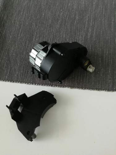

Habe mal wieder ein wenig Zeit gehabt auf Fehlersuche zu gehen. Ich denke ich habe die Ursache für mein Lüftungsproblem gefunden. Der Halter des Stellmotors oben links, so in Höhe des Radios ist abgebrochen.
Kann man das irgendwie wieder richten, ohne das Armaturenbrett auszubauen?
Zumindest ist das das Problem, warum auf der Fahrerseite aus den oberen Düsen nur ein laues Lüftchen kommt, obwohl das Gebläse voll aufgedreht ist.

Auch bei mir das typische Problem, ein Stellmotor ist abgebrochen. diesen habe ich dann auf eine hässliche Art und Weise wieder befestigt. Ich hab in dem Getriebe zwei Stellen gefunden wo man eine Schraube zum fixieren reinschrauben kann ohne dass das Getriebe blockiert

Zusätzlich hatte ich noch das Problem das sich bei den beiden oberen Klappen (links und rechts) das untere Gelenk gelöst hat. Ein Stellmotor bewegt ja 3 Klappen gleichzeitig, einmal direkt über ein Scharnier und einmal über eine Art Gelenk. Bei der linken Klappe konnte das Scharnier nicht mehr halten da die Führung an der Klappe weggebrochen war. Ich habe es geschafft mit Kraftkleber das Scharnier und die Klappe wieder zu verbinden. Somit rutscht es nicht mehr raus und auch der "Nippel" der in dem Gelenk ist bleibt auch drin.Bei der rechten Klappe war nichts weggebrochen, aber auch hier hat sich das Scharnier gelöst und der "Nippel" was aus dem Gelenk gerutscht. Auch hier habe ich es geschafft mit Kraftkleber eine Verbinung zu schaffen, so das sich das Scharnier samt Klappe noch bewegen kann aber nicht mehr rausrutschen kann. Leider habe ich von dieser Prozedere keine Fotos machen können.
https://photos.google.com/.../...4IaT38XtETgtwahPcGc5Dk-uTbsOkNHww?...
https://photos.google.com/.../...yxghdiijwZOofGmLD02haCs95WQ3WvRSg?...
https://photos.google.com/.../...AfLEXbXUh16kHbQphBF33zXL1ni0hgpqw?...
Um an die Gelenke heranzukommen muss man den Heizkasten öffnen. Das geht aber auch nur wenn man alle schwarzen Streben abschraubt. Dann konnte man die silbernen Klammern entfernen und den Deckel öffnen. In dem gleichen Atemzug werde ich gleich das Kunststoffrohr und die Dichtungen wechseln. Dort hatte ich ganz leichten Wasserverlust, welcher wo für die angeschlagene Scheibe verantwortlich war.

Nachdem der Kleber getrocknet ist, habe ich alle Klappen mit Silikonspray eingesprüht.Ich habe alle Varianten am Klimabedienteil durchgedrückt, damit sich alle Klappen bewegen.
