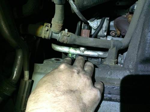

Nachdem ich vorne links ein wenig ausgetretene Flüssigkeit auf dem Boden bemerkte, habe ich nach Abnahme der Radhausinnenverkleidung die Ursache ausfindig gemacht. Die Kühlmitteldruckleitung der Klimaanlage (Alu-Rohr 10 mm) ist mittels einer Schelle am Längsträger befestigt. Durch Schmutzablagerungen entsteht zwischen Schelle und Alurohr ein galvan. Prozess und das Rohr korridiert an der Verbindung und so entsteht eine Leckstelle (Loch) im Rohr. Unter Betriebsdruck entweicht dann dort das Kühlmittel (von außen nicht erkennbar). Bei Totalverlust des Kühlmittels droht die Zerstörung des Kompressors und dann wird es teuer.
Wer es rechtzeitig merkt, kann mit der ECON-Taste die Klima und damit den Kompressor abschalten.
Die Kosten für den Austausch der Leitung und das Wiederbefüllen mit Kältemittel sind überschaubar
(ca. 100€ Lohn und ca. 150€ Kältemittelfüllung und Teile).

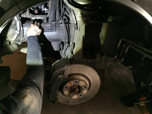

Hi und danke für die Antwort.
Also heute hatte ich die Möglichkeit mir die Sache genauer anzusehen (nicht mein Auto).
Dieser bekannte kam mit dem Problem zu mir das seine Klimaanlage nur noch auf der kompletten linken Seite kühlt vorne und hinten.
Rechts vorne und hinten war die Luft deutlich wärmer.
Die Kühlleistung rechts war aber auch nicht der Bringer da ist mein fast 20 Jahre alter e39 eine Gefriertruhe dagegen.

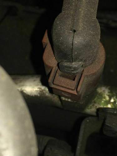

Also montierte ich unterboden und radhausschale ab und siehe da an der Leitung von Kompressor zu Kondensator war an einer Halte schelle etwas grünes zu sehen.
Meine Fragen:
Is das grüne austretendes Kältemittel?
Kann es sein das einfach durch ein Leck diese Unterschiede bei der Kühlung entstehen?
Und wo kann ich die Leitung bestellen?
Finde im Netz nix
Habe diese Teilenummer ausfindig gemacht :
7l6820721bf
Anhand von Zeichnungen von amerikanischen Teile Shops
Schon mal danke für die Hilfe
Moin.
Na, wie ich schon geschrieben hatte:
Wenn die Füllung nicht stimmt, also zu wenig drin ist, reicht es eben nur für den "halben" Kühler...
Du kannst mal die Stelle mit 'nem Lecksuchspray, alternativ etwas Spüliwasser, absprühen--> wenn Blasen kommen--> undicht.

So. Ich habe mal ein Video meiner Leckage Ortung gemacht. Das ist alles vorn links im Radkasten. Da gibt es nun unter den Gummis, die dazu dienen, Scheuerstellen infolge Vibrationen zu vermeiden. Lochfrass. Da pfeift es stark ab. Ich werde das heute Nachmittag reparieren, befüllen und hier im Forum berichten. Video kann ich nicht hochla6sehe ich gerade.
